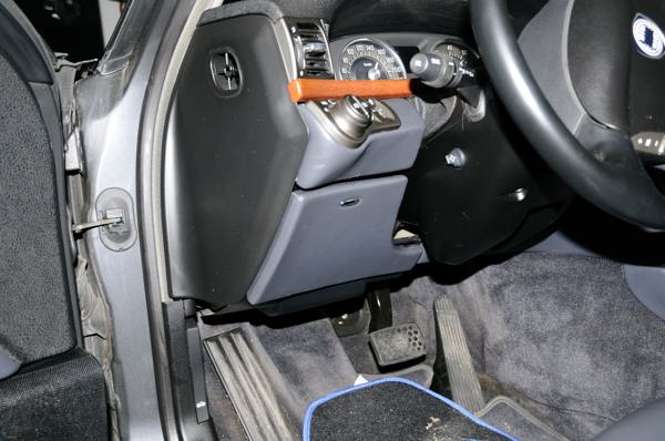

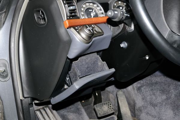

Hallo
Der Stecker befindet sich hinter dem ausklappbaren Fach links vom Lenkrad.
Wenn ich mich richtig erinnere gibt es dort einen länglichen und einen runden Anschluß
Meine Lancia Werkstätte verwendet mit seinem Gerät den runden Stecker.
lg
Karl

ahh .. ich habe da rumgesucht, hab aber nicht angenommen, dass ich etwas rausschrauben muss. bei den volkswagen liegen die idR frei."Der Stecker befindet sich hinter dem ausklappbaren Fach links vom Lenkrad." wrote:
ich hab mir letzte woche so ein interface besorgt.
werde mich melden, falls ich irgend eine software finde, mit der man den service intervall rückstellen kann, oder gar meinen EOL-error endlich lösen oder löschen kann.

Re: eobd tester
Naja allzuviel Schrauben musst du nicht
Klappe auf
Einsatz entfernen
Die zwei Schrauben verdrrehen und
Sesam öffne dich
Halte mich bitte am laufenden
Danke
Karl

schwer zu finden war er nicht, aber bevor Du die schrauben erwähnt hast, hab ich daran gar nicht gedacht.
ich werde selbstverständlich melden, falls ich irgendetwas errreiche.
