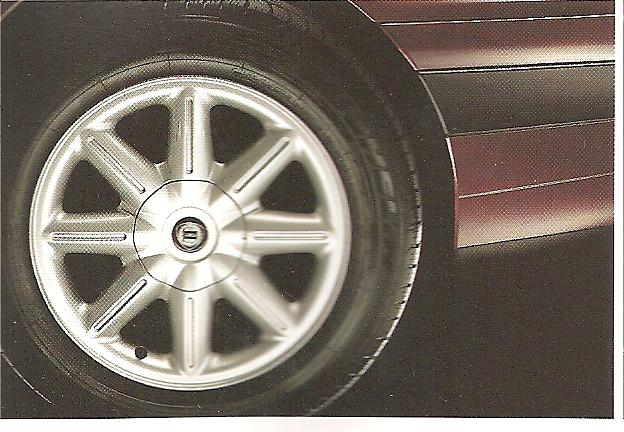

ci sono anche questi, per la K SW:
cerchi 2.jpg (66.38 KiB) Visto 752 volte

Il terzo tipo (della linea accessori lancia e quindi non di serie come optional) è quello che ti ha allegato EUGENIO con la foto della kappa sw e che a mio giudizio sono i più belli (ne esistono 3 di misure (da 15, da 16 e da 17 pollici); fu prodotto successivamente agli altri 2 e cioè nel '96 quando uscì la k sw che ovviamente pesava di più (ragione per cui sono stati prodotti con una lega leggerissima e con razze ultra ventilate per offrirre un'ottimo raffreddamento al sistema frenante). La casa che li ha prodotti è la SPEEDLINE, la stessa che poi nel '98 ha prodotto la seconda e ultima serie di cerchi specifici per lancia kappa che sarebbero quelli che piacciono proprio a te e cioè questi http://auto.aaannunci.it/annuncio_annun ... 206027.jpg. Nel '98 la kappa turbo passava ad un sistema frenante più potente e cioè quello della brembo (disco + ampio) da richiedere un pollice in più, per questo appunto crearono questa seconda serie di cerchi da 15 a 16 pollici sulla base di quelli specifici della kappa sw (che poi quelli sono sempre montabili anche sulla berlina, proprio come ho fatto io).
