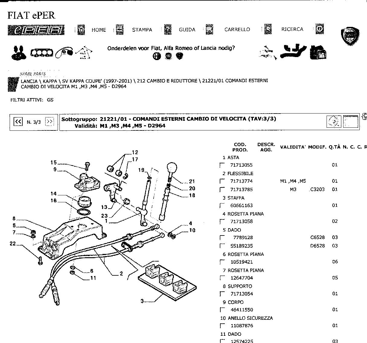

Quando ho avvertito il problema mi sono stampato da ePER della FIAT la scheda relativa al ricambio necessario, appunto il 71713774: coppia flessibili per cambio 212 sottogruppo 21221/01 M4 (per K 2.0 TB 20V).
Sono andato dal meccanico di fiducia che ha contattato il Suo Fornitore; risposta il prodotto non è più fornibile, la FIAT produce il complessivo 113362360 che è composto dai flessibili, dal supporto e dalla leva.
Costo oltre 500 € (invece di circa 200 € della coppia di flessibili).
Ho deciso di fare una ricerca e mi sono recato dal più grosso concessionario FIAT/ALFA/LANCIA di Genova che mi ha confermato la situazione ed ha provato a verificare l'esistenza del codice presso tutta la rete concessionari in Italia.
Con mia massima gioia il codice è apparso disponibile presso BELLENTANI di Modena a cui ho subito telefonato.
TRAGEDIA, avevano venduto il pezzo la mattina stessa.
Come dicevo, però, il tecnico della BELLENTANI che mi ha risposto, è stato gentilissimo, e mi ha cercato i componenti omologhi installati sulla 166. Ha identificato come identico al pezzo per la K il codice ALFA 71717435 rassicurandomi circa il fatto che i pearticolari erano identici e che differenze dell'ordine di pochi centimetri si potevano recuperare nel percorso.
In ogni caso anche questo codice non è più prodotto.
Aggiungo io, per aver cercato nuovamente in ePER, che forse la vettura più vicina alla K 2.0 20V TB è la FIAT coupè col medesimo motore. Infatti anche il disegno è esattamente lo stesso, ma i codici sono diversi.
DOMANDA: se i pezzi sono identici perchè la FIAT ha assegnato codici diversi? La bulloneria, per esempio, utilizza i medesimi codici.
A questo punto chiedo se qualcuno è a conoscenza di quali siano i codici intercambiabili per poter poi fare nuovamente la ricerca presso tutti i concessionari.

- flessibili.jpg (191.22 KiB) Visto 1577 volte

Il codice 71713774 da te indicato non è compatibile con nessun altra vettura del gruppo Fiat.
é un codice valido solo per la K ed in particolare per queste versioni:
- motore 838A 2.000 2400 IE (BERLINA) CAMBIO C530
- motore 838A 6.000 2400 IE (BERLINA) CAMBIO C530
- motore 838B 2.000 2400 IE (BERLINA) CAMBIO C530
- 2400 IE M 04 (BERLINA) CAMBIO C530
- 2000 IE TURBO 20 V (BERLINA) CAMBIO C530
- MOTORE 838 A 7.000 2400 TURBO DIESEL (BERLINA) CAMBIO C530
- 2400 JTD CF 2 (BERLINA) CAMBIO C530
- motore 838A 2.000 2400 IE (COUPE') CAMBIO C530
- motore 838B 2.000 2400 IE (COUPE') CAMBIO C530
- 2000 IE TURBO 20 V (COUPE') CAMBIO C530
- 2000 IE TURBO 16 V (COUPE') CAMBIO C530
Per la K coupè, il cambio C530 si trova dal telaio 7001187 in poi.
Un ultima spiaggia potrebbe informarsi riguardo al codice usato in precedenza che è il 60814837,che veniva usato anche su tutte le 166.
Esiste anche un altra serie di codici,di cui non riesco a risalire alle validità multiple che sono : 60655958 ; 60655959 ; 60814377.
Però ho trovato anche un'indicazione che mi dice che se il ricambio è per K berlina o coupè Turbo 20 v,il codice da usare è 71713785 e non quello che dici tu.
Quest'ultimo codice dovrebbe essere ancora a listino,ed è stato usato per la turbo 16 V.
se vuoi inoltre,posso provare a sentire un paio di amici nel settore,caso mai ne hanno uno tra le mani sia del codice che io reputo giusto(71713785) che di quello che dici tu ( 71713774).
Spero di esserti stato utile

Re: AZIONAMENTO CAMBIO K coupè
Credo che i cavi della THESIS siano diversi; per tutti gli altri, validi per K, FIAT coupè, 166, non vorrei che fossero diversi per qualche centimetro e non fossero adattabili (sennò perchè dare codici diversi?).
Credo che sia impossibile potere prendere le misure a meno che il gruppo non sia disassemblato (vettura demolita).
Grazie per il consiglio
