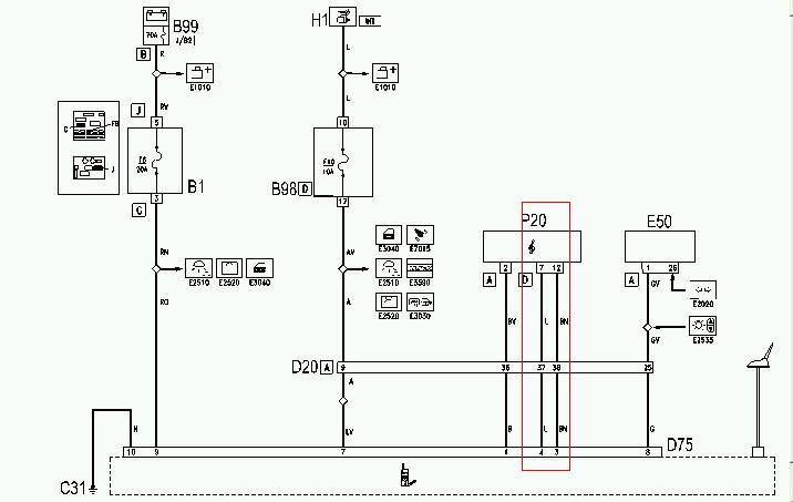

Ciao Amici lybristi. Oggi chiedo predisposizione per il vivavoce. Sto pensando di installare un kit Bluetooth Parrot. Nella mia Lybra (no navi) ho una predisposizione per il telefono cellulare come uno schema allegato. La mia domanda è: in questo schema il pin del segnale audio sono solo due: D75 (pin 3 e pin 4) che, rispettivamente, il link ics P20D (pin 12 e pin7). Questi due fili è solo uno positivo e uno negativo (mono) o due positivi (a destra e a sinistra) e la massa è il pin 10 (Sterio). Un'altra questione è, anche se é solo 1 segnale, si ascoltare in 4 altoparlanti? Qualcuno ha installato un modulo? Grazie mille .

dovrebbe essere:
pin 7 segnale positivo
pin 12 massa
quindi mono;
non so come si senta, il manuale dice "funzione vive voce attraverso gli altoparlanti"; parla in plurale quindi immagino si senta ovunque.
