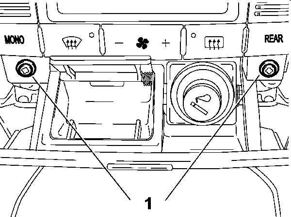

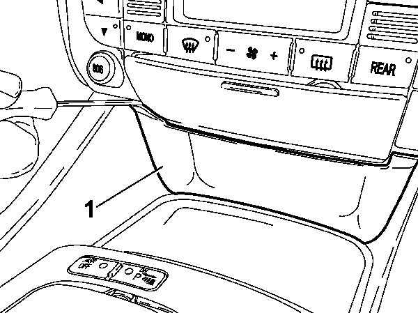

Come smontare il posacenere
il particolare del disegno 1 puoi anche non smontarlo. però lavori con maggiore difficoltà
- 2.gif (11.8 KiB) Visto 210 volte
- 1.gif (9.96 KiB) Visto 210 volte

prorpio quel particolare 1 che mi indicavi si era un po' spostato in fuori e bloccava il rientro del posacenere!!!
Grazie ragazzi.
