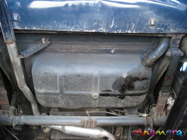

riesci a postare una foto del sotto vettura ?
giovanni sportZ 1600

Re: Identificazione cambio e ponte posteriore
basta che di inchini e fotografi il ponte sul lato posteriore destro tra la balestra e il mozzo
se non ricordo male c'è una targhetta azzurra con un numero,,,,
questa è la foto fatta dal ponte . megli fatta da terra e solo del lato dx
grazie ad Anamera per la foto

appunto, sulla targhetta ricambio c'è stampato 818.740 e poi il numero progressivo.
