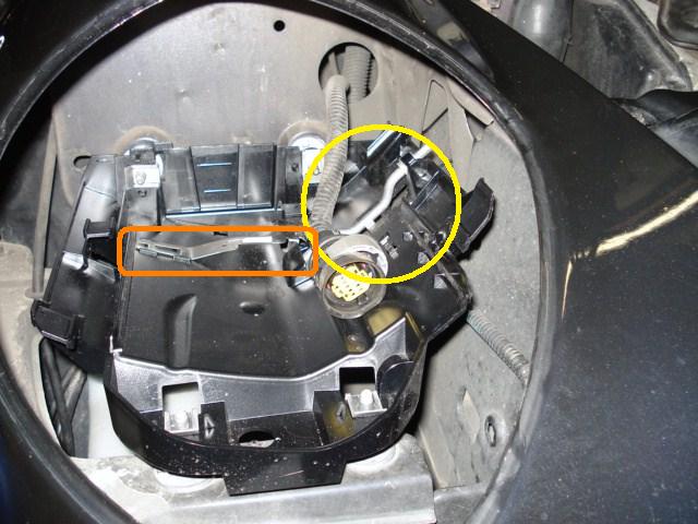

Ciao a tutti.
Mi stò cimentando per la prima volta nella sostituzione delle lampade xeno (e vorrei anche provare a pulire il tutto seconde le info sul sito tedesco...).
Ho staccato il faro, ma non riesco a staccare il connettore!!!
Vi sembrerà incredibile, ma è così. Sul libretto istruzioni dice di "spostare lateralmente il fermo E".
Cosa vuol dire esattamente? Che il fermo và "scalzato" dal connettore? Io ho provato a ruotarlo, ed in effetti ruota tutto il supporto, ma poi non si stacca.
Dato che vorrei evitare di romperlo (se non l'ho già fatto...) qualcuno mi può spiegare meglio come si fà?
Oltretutto non mi è chiaro se il connettore si stacca in corrispondenza della parte nera conica o se, come credo io, direttamente dalla base del faro.
Grazie in anticipo a tutti!

Devi far scorrere lateralmente l'anello di bloccaggio, circa 1/2 cm. poi devi disconnettere il connettore stesso , che è a spina. se vuoi contattami per ulteriori spiegazioni.

Non è che devi tirarlo verso l'alto l'anello?

Cioè, devo prima ruotare l'anello (come ho fatto) e poi semplicemente tirare il connettore?
Ho già provato, ma non si è mosso di un millimetro...
...proverò domani con più decisione!
Spero di non rompere nulla, in questo momento sarebbe una mazzata.

Sopra il connetore c'è una semi fascetta grigio chiaro, mi sembra che devi tirarla verso l'alto, questo serve a sbloccare il connettore nero, quando l'hai alzata tira il connettore verso di tè senza girarlo
Re: HELP: Sostituzione lampade xeno
é il connettore nel cerchio giallo
- koplamp_demontage_auto2_verankerplaat.jpg (68.79 KiB) Visto 326 volte

Grazie Giorgio!!
Adesso credo di aver capito, la foto è molto chiara ed esplicativa.
Mi domando però come mai il connettore giri su se stesso...
...spero di non aver fatto nessun danno. Domani lo scoprirò.
