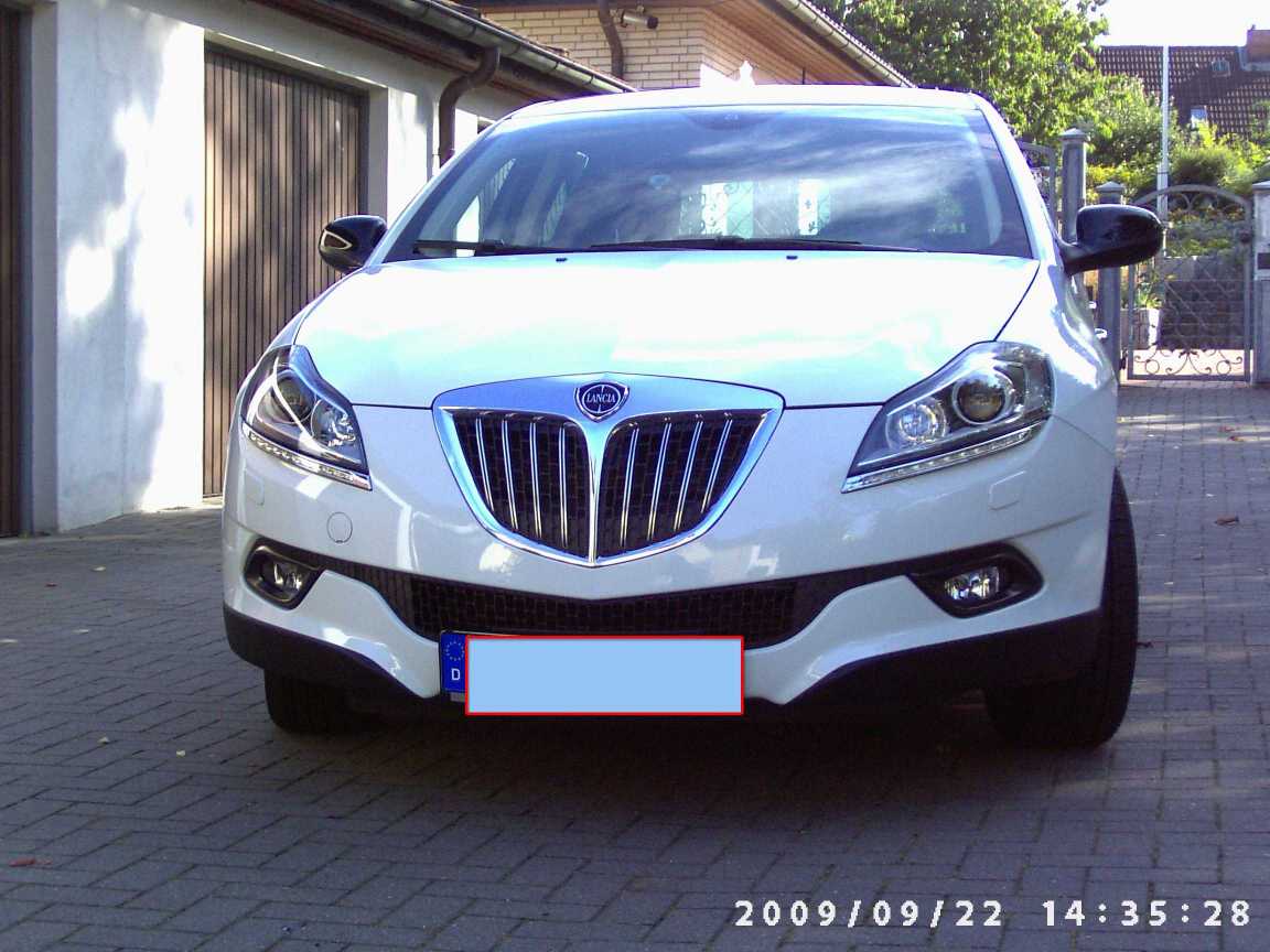

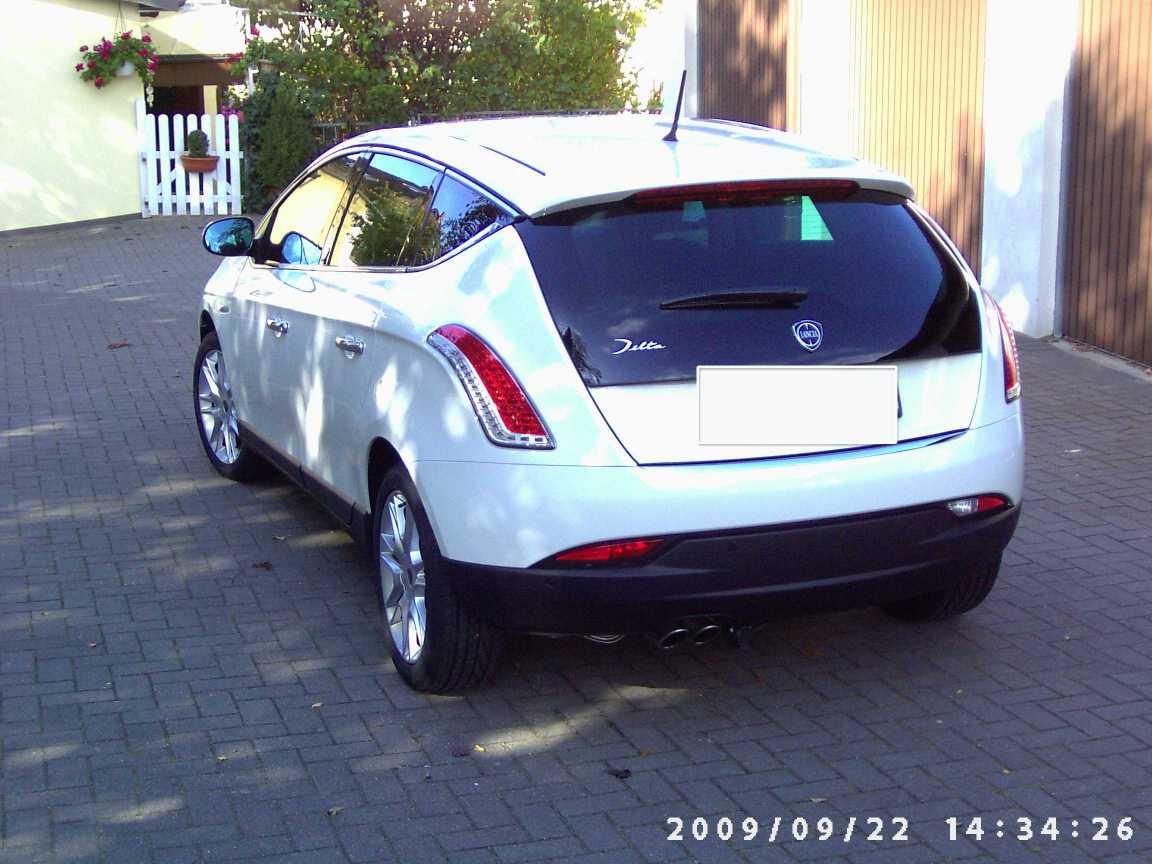

Vielen Dank für die vielen Informationen, die ich von Euch bekommen habe!
Ich habe heute nochmal mit dem Autohaus gesprochen, meine Winterreifen sollen nächste Woche kommen!
Auf Spezialfelgen für den Lancia 1,8 Di, da bin ich ja mal gespannt::o, die soll es tatsächlich geben!
Sobald sie auf dem Auto drauf sind, gibt es natürlich Bilder, aber erstmal welche im Urzustand
Viele Grüße
Thomas

Re: Winterräder
Hallo !
Schönes Auto(natürlich)
Also auf die Felgen für Deine Winterräder bin ich ja mal gespannt.
Da musst Du natürlich Bilder machen !
Gruss Bernd
