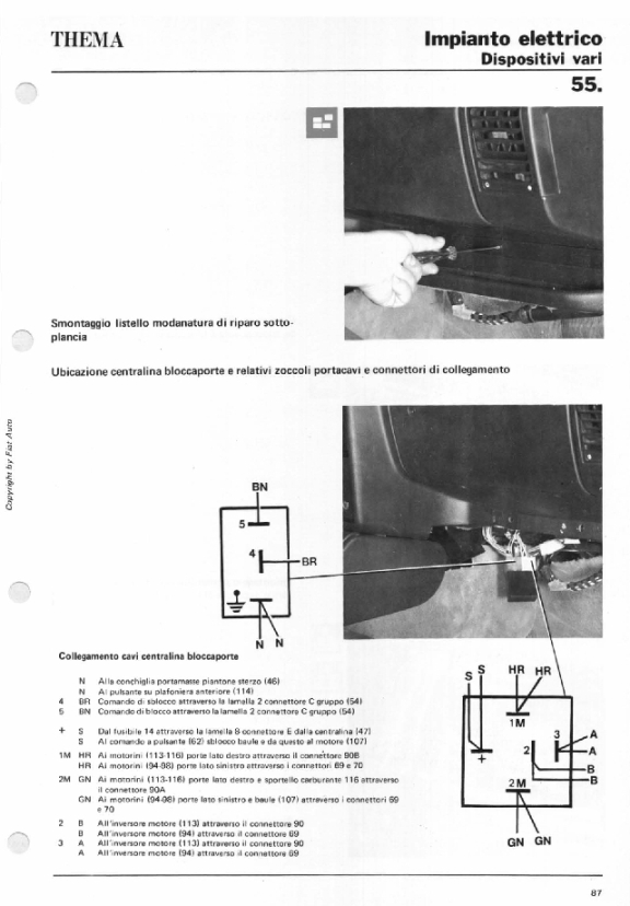

Ciao a tutti,
chiedo il vostro aiuto per sapere dov'è ubicata la centralina/relè della chiusura centralizzata..io ho una DELTA 1.6 del '96...so che sulla THEMA questa centralina è posta sotto la plancia nella zona piedi del passeggero...
Nessuno ha il manuale d'officina??Lì è indicato...
GRAZIE

Re: AIUTO CENTRALINA CHIUSURA CENTRALIZZATA DELTA '96
Messaggio da leggere da Simoniracing83 »
Se cerchi il relè è nella scatola portafusibili posta sotto il volante tutto a sinistra e in fondo.
La vedi perchè ha una maniglia con scritto FUSE rossa con scritta bianca
Il telecomando invece di solito è sotto il divano posteriore.
GRAZIE MILLE!
Quello che mi servirebbe è uno schema come quello allegato per il collegamento dei fili...
Chi può aiutarmi???
Dovrebbe esserci il foglio illustrativo nella confezione della centralina.
