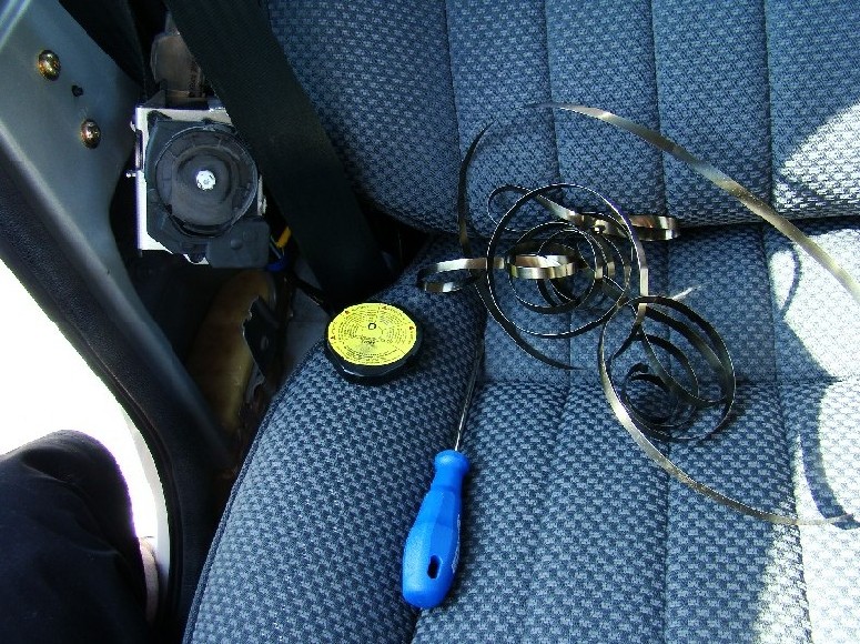

Ecco cosa c'è, o meglio cosa rimane di quel che c'era, dietro al coperchietto nero con avviso di non aprire.
La curiosità a volte fa correre dei rischi. E io ho rischiato di farmi male. Fortuna che ho rivolto il coperchio verso l'auto, così il contenuto malefico ha svolto le sue spire altrove e non addosso a me.
Se doveste metter mano, non aprite quel coperchio!!!! (come titolava un vecchio film horror
Comunque non so ancora il perchè la cintura sia bloccata, nonostante abbia osservato attentamente alla migliore luce solare come è fatto il meccanismo che blocca lo svolgimento della cintura.
Credo dovrò cambiare tutto.
- cintura sicurezza bloccata e molla2.jpg (198.69 KiB) Visto 235 volte
