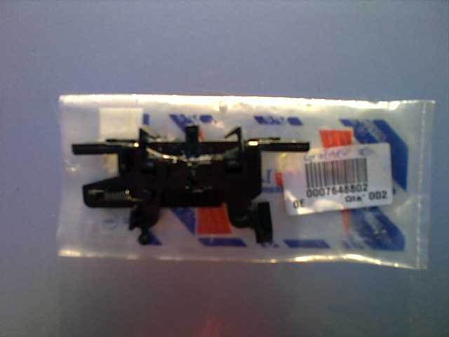

Re: Handschuhfach schließt nicht mehr
Hallo!
Ja ich hatte die selbe probleme mit das Handschuhfach. Ich musste den teil (plastik) wechseln der den Handschuhfach schliest. Es kostet etwa 40 EUR.
Sehe die foto!
Marcel
Sehe die foto!
Marcel
Hallo Marcel,
vielen Dank für die Info. Vielleicht werde ich mein Handschuhfach auch mal reparieren lassen obwohl es meist noch geht. Kostet das Plasikteil alleine 40 Euro oder mit Reparatur?
Armin
Armin
Hallo!
@ Armin
Nur teil kostet etwa 40 EUR. Aber es ist nicht viel arbeit nur etwa eine stunde.
@lucca
Wennn du gerausch horst, dann musst du diesen teil wechseln. Nach einige zeit plastik deformiert sich und dann hast du so ein problem.
Marcel
