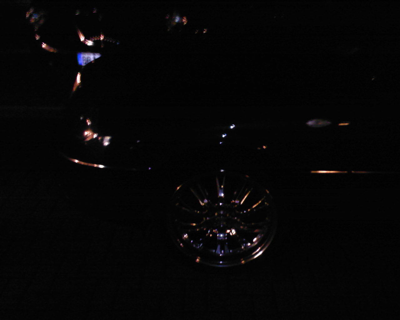

hallo starbiker
du kannst nur unserem forum glauben!
- fotos-0244.jpg (72.38 KiB) Viewed 921 times
Re: Ölwechsel Automatik und Servolenkung
Schöne Felgen!
Arrivederci,
