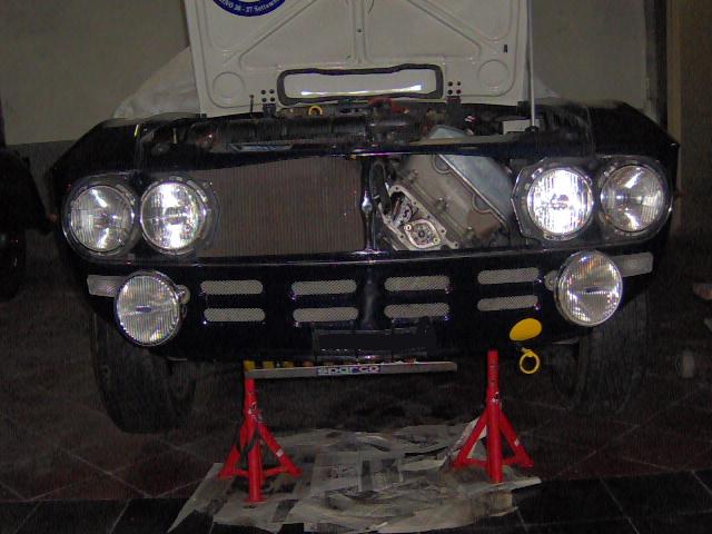

Re: Perdita olio
Allego foto per dare l'idea.
Duke

Re: Perdita olio
Salve,
purtroppo è proprio il bulloncino sotto , io non ci metterò più le mani e il meccanico mi ha detto ,visto l'impossibilità di lavorare con il trapano in modo allineato ,purtroppo bisogna alzare il motore.Ringrazio per la vostra gentilezza e disponibilità un saluto da Mario
