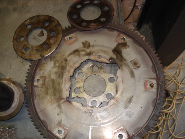

ci sono pïù persone con la mia esperienza ? Il disco che fa la connessione del motore alla scatola del cambio era troppo leggero. Adesso la Lancia fornisce solo un esemplario più forte, più adatto alle nostre vetture. Senza più parole, vedi foto.
Rino
vliegwiel defekt.jpg (143.52 KiB) Visto 187 volte

Ma da oggi la mia Thesis è di nuova a casa. Il cambio automatico ha un nuovo blocco di valvole che fa cambiare le marcie ora in un modo perfetto, senza vibrare niente. Mi sembra una nuova macchina.
