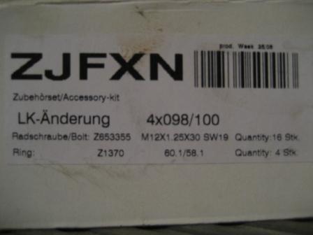

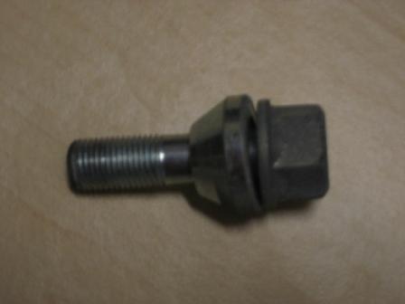

Re: Felgen Grösse
ich habe Dir 2 Fotos gemacht, von der Schachtel mit den Schrauben und von einer Schraube.
Die Felge hat Lochkreis 100, mit den Schrauben und den aufgesetzten Adaptern kommt man auf den Lochkreis 98.
