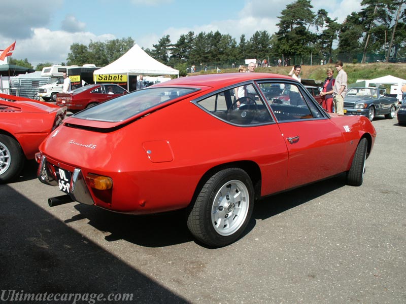

Franke in Den Haag, Lancia specialist sinds 1962. www.franke-lancia.nl. Kleine zaak. Staan altijd een paar mooie klassieke Lancia's in de werkplaats. Heb daar in de zeventiger jaren nog mijn allereerste Lancia (een Fulvia Zagato Sport, bijgaand niet mijn Zagato, maar wel een identieke met die mooie Campagnolo velgen) in onderhoud gehad. Die mensen weten écht alles van Lancia's.
- lancia-fulvia-sport-1.3s-zagato_2.jpg (96.49 KiB) Viewed 952 times
