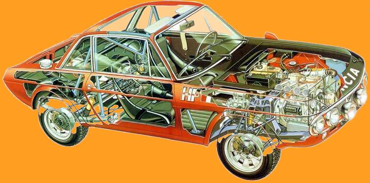

Vieleicht hilft Dir ja folgendes Bild bei Deinem Vorhaben:

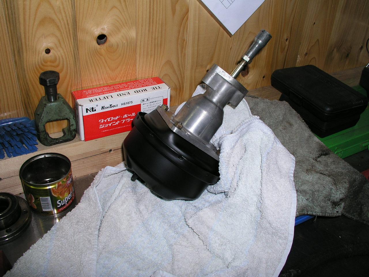

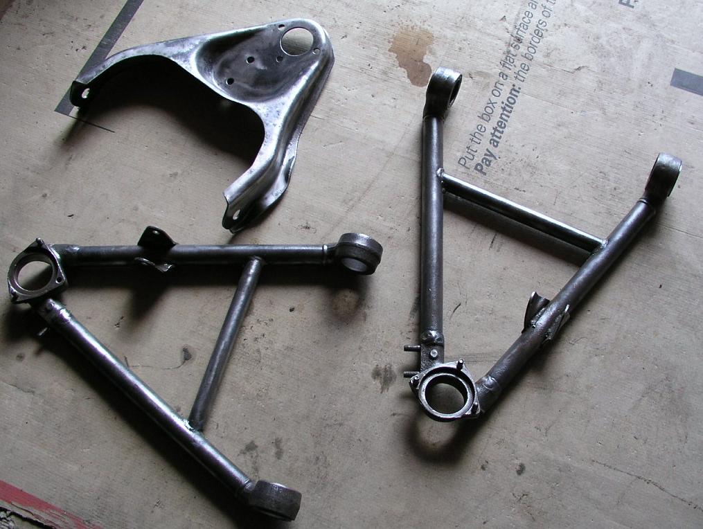

Gestern und heute war Zopfbürsten angesagt und Teileüberholung..... vieleicht interessiert es ja jemand?!

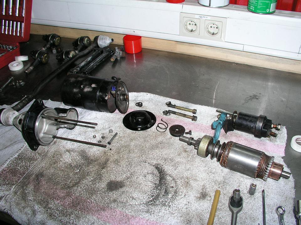

und noch zwei Bilder.....
Ach ja... das Lenkgetriebe bekommt eine Fettfüllung und einen Schmiernippel in der Einfüllschraube..... kein leckendes
Lenkgetriebe mehr.... >:D<

saubere Arbeit ! Habe auch so manches an Zeit in mein Coupe investiert und außer Lack und Sitzbezüge alles selber gemacht. Um die Fahrwerksteiele aufzuarbeiten müßte ich den Fahrschemel und Motor/Getriebe ausbauen . Dazu fehlt mir leider der Platz. Weiter viel Erfolg bei der "Arbeit". Wo wohnst du? Kannst mir gerne mal deine Adresse über PN zusenden, oder Tel-Nr. wg. Kontaktaufnahme.
