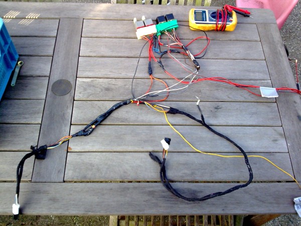

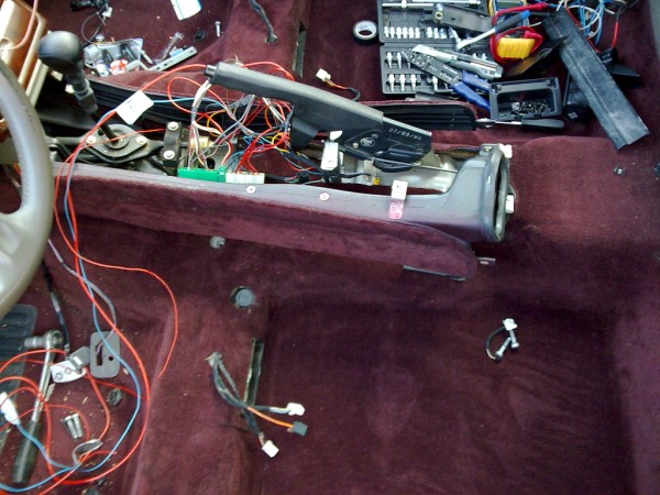

Man braucht natürlich nicht ein originaler Kabelbaum ein zu bauen. Es ist einfacher die Stromversorgung von unter der Dashboard zu bauen. Man braucht dann eigentlich nur eine + Kabel da zu haben der gleich vom Accu kommt. Ich habe so etwas mal in meiner Kappa gemacht
- afb002.jpg (86.22 KiB) Viewed 871 times
- afb001.jpg (84.5 KiB) Viewed 871 times

Re: Umbau auf elektrisch verstellbare Sitze beim Thema
Ich habe das mal durchgezogen, bei einem Serie 2.
Die Sitzheizungen laufen über Relais, also nix mit einfach an Plus anschließen.
Und dann will man ja auch noch die Kontrollleuchten im Kombiinstrument funktionieren haben, oder etwa nicht?
Meine Meinung: Kompletten Teil der Verkabelung mitsamt Relaisblock (den habe ich damals in der Mittelkonsole untergebracht) aus dem Spender ziehen, sonst wird das nichts (vernünftiges).
Zwei Tage Arbeit einplanen.
