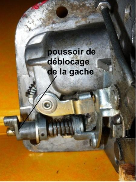

2) sur le bloc de fermeture, face à cette fourchette, se trouve une pièce en forme de baionnette, qui déverrouille la fermeture si elle reçoit une poussée dans l'axe de la serrure. Mais je ne comprends pas comment les pièces doivent se positionner face à face, en position "repos" non verrouillé, puis en position "serurre verrouillée".

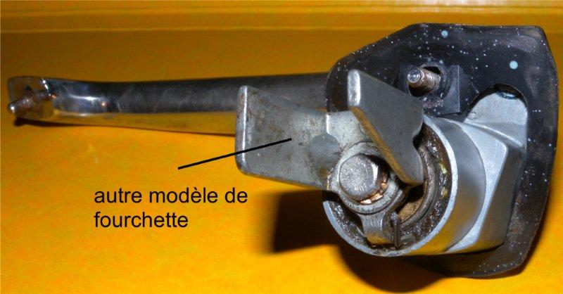

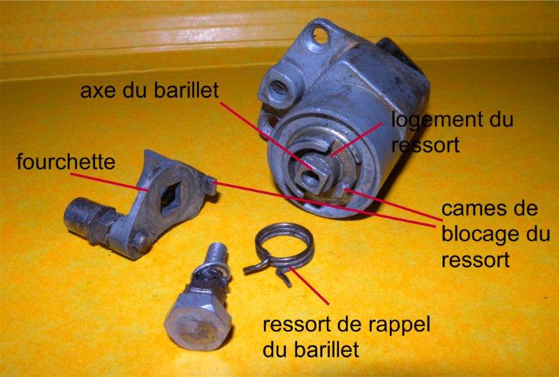

comme promis voici les photos; le barillet tourne sous l'action de la clé, sens inverse des aiguilles d'une montre pour fermer, sens des aiguilles pour ouvrir la serrure; le ressort de rappel ramène (pas très fort !) la clé en position droite
mais que se passe t-il au niveau du bloc serrure et notamment de la fourchette ? comment celle-ci fait-elle bouger (en rotation) l'axe du poussoir de gache ? j'ai l'impression que mes pièces ne sont pas complètement compatibles, et qu'il doit exister plusieurs variantes de poussoir et de fourchette
pas facile de faire des tests sur l'établi, les positions respectives des pièces ne sont pas respectées; et une fois tout remonté sur la portière, on ne voit plus rien...
Si vous avez déjà démonté vos serrures, merci de vos précisions.
Cordialement

- poussoir de gache.jpg (48.02 KiB) Viewed 384 times
- fourchette rectangle.jpg (50.79 KiB) Viewed 383 times
- pièces fourchette et barillet.jpg (72.26 KiB) Viewed 383 times
