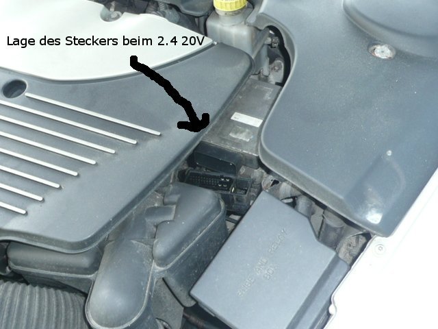

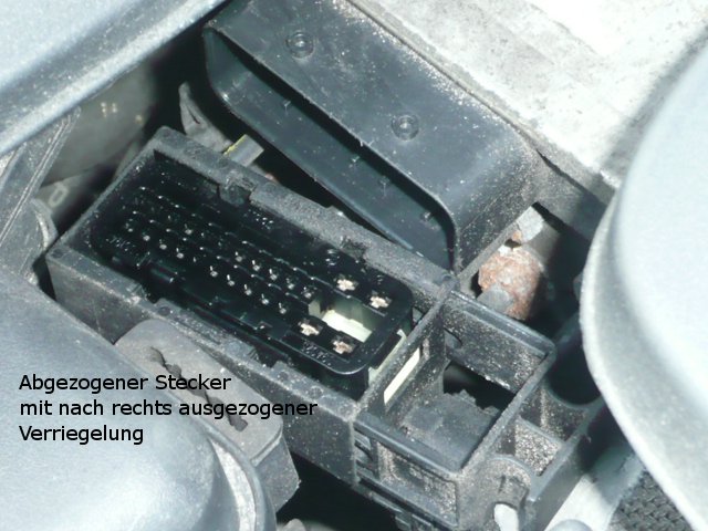

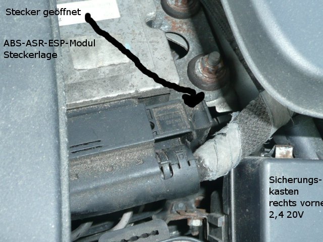

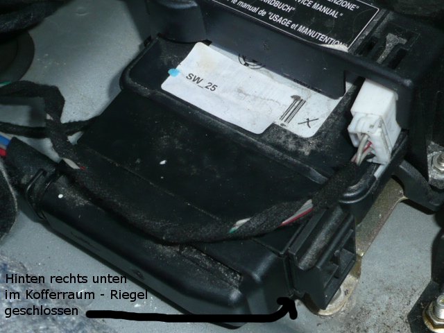

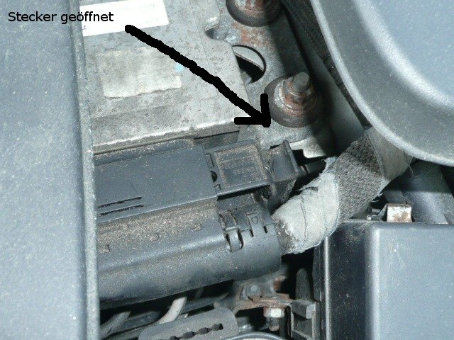

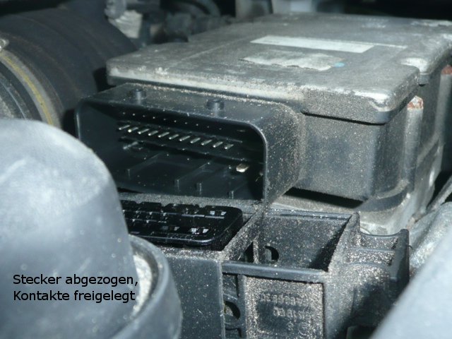

die beschriebenen Fehlerquellen sind vielfältig. Entscheidende Einflüsse auf meinen Christbaum hatten zwei große Stecker. Einer im Kofferraum rechts unten und einer im Motorraum neben dem Sicherungskasten. Zum besseren Verständnis habe ich für jene, die keine Vorstellung von den Steckern haben, mal Fotos gemacht. Die Stecker sind als solche erst mal nicht so schnell erkennbar. Sie sind ca. 8-10cm breit und haben rechtsseitig eine Verriegelung, die nach einigem Wackeln rechtsseitig herausgezogen werden können. Hat man diese Sicherungen einmal gelöst, lasst sich der Stecker leicht abziehen. Ich empfehle, die Kontakte dann mit geeigneten Mitteln (Kontakt- und Reinigungsspray) zu reinigen.
Bei mir hat das Reinigen eine verblüffend nachhaltige Wirkung erziehlt. Kein Christbaum, kein Gepiepse und damit auch kein flauer Magen mehr.
An die Sicherungen im Sicherungskasten kommt jeder leicht ran. Auch hier ist das Reinigen kein Problem. Mehr Sorge bereiten eher Massepole unter dem Armaturenbrett. Aber vielleicht hilft ja schon die Reinigung der hier gezeigten Steckverbindung. Damit ist ganz viel getan.
Gruß Ebbi

- esp, asr-kontakte etc.jpg (98.88 KiB) Viewed 611 times
- abgezogener stecker.jpg (77.48 KiB) Viewed 610 times
Re: Sämtliche Fehlermeldungen Bilder
..... in der Hoffnung, auch dieses Bild öffnen zu können Gruß Ebbi
- esp, asr-kontakte etc.jpg (98.85 KiB) Viewed 610 times
Re: Sämtliche Fehlermeldungen Bild-Ergänzung
.... habe ich wohl noch nicht hochgeladen.
- stecker im motorraum 2,4 20v.jpg (84.9 KiB) Viewed 610 times
- im kofferraum rechts unten hinter abdeckung.jpg (72.2 KiB) Viewed 610 times

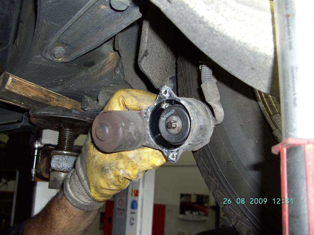

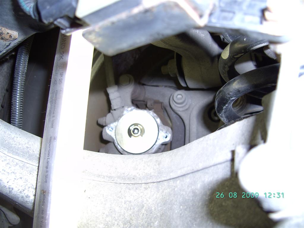

hi all
hier die fotos von der EPB in natura.
zu lösen mit 2 imbusschrauben.
bei mir war etwas korrosion vorhanden.
also ran mit schmirgelpapier und anschliessend
mit kontaktspray ,das wars.
keinen dampfstrahler auf die hinterachse richten.
keine handwäsche der hinteren räder!!
