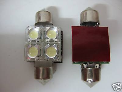

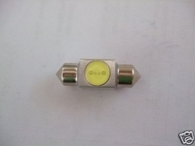

in giro o su ebay si trovano le siluro 36 mm con il circuito stampato a vista e i led che spuntano fuori(foto 1), il mio consglio è di non utilizare questo tipo di lampadine sulle luci targa in quanto ne ho bruciate 4 in 15gg nessun problema per gli interni. ti consiglio di usare delle lampade tutte in metallo con u1 o 2 led per la targa(foto2)

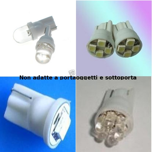

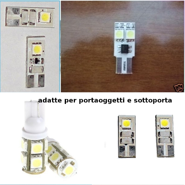

le t10w per sottoporta e portaoggetti non vanno bene a fascio frontale in quanto non fanno per niente luce (foto 3), quelle che vanno bene per questo tipo di lavoro costano una bastonata (foto 4)quindi sulla mia ho modificato i portalampade per contenere delle siluro 36mm col fascio proiettato in basso
