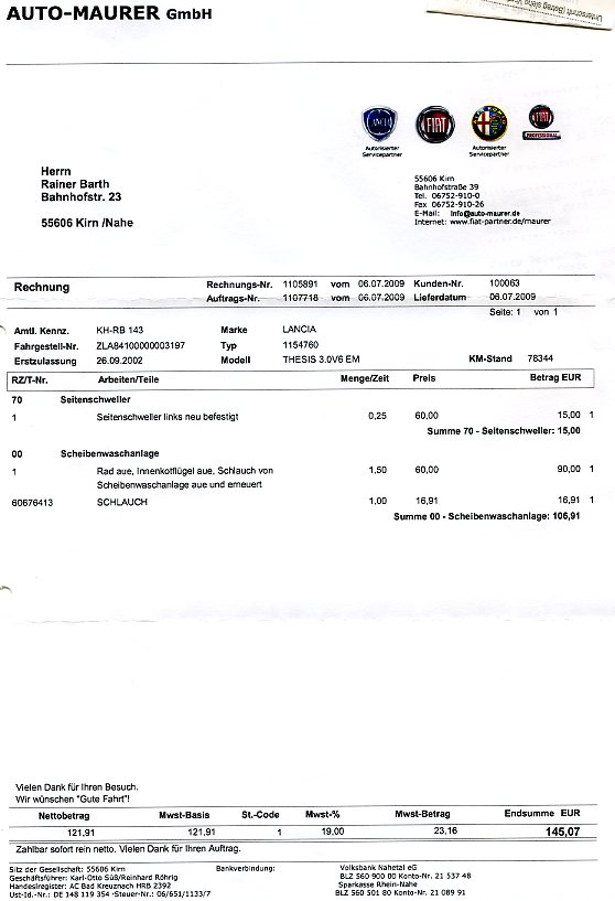

Ja der Schlauch hat bei mir € 16,91 + Mwst gekostet. Aber der steht durch die Spirale unter Spannung und ab war er verschwunden und da haben die weis Gott was aufschrauben müssen.Da hat die Werkstatt dann 1,5 Std. gerechnet =
€ 90,00. Ist was an der Diva, wird alles gleich zur kostenintensiven Nummer.
- img019.jpg (68.2 KiB) Viewed 651 times

Ja, hab ich schon gesehen, das Rad muss ab und der Innenkotflügel raus um an die Pumpe zu kommen. Da scheinen mir die 1.5 Stunden realistisch.
