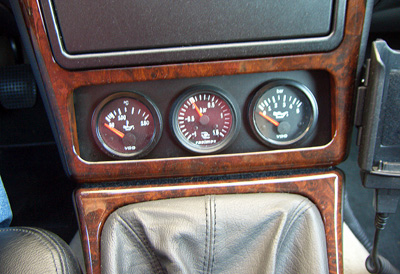

Woher hast du die Infos für den Ladedruck? Hast du ein Zusatzinstrument eingebaut?
Jens
viel Erfolg bei der Fehlerbehebung.
Jens
Re: 20 vt, Ruckeln beim Beschleunigen
Danke Jens,
Zusatzinstrumente einbauen war praktisch die erste Maßnahme, als ich das Coupe 2002 übernommen habe ... ich möchte doch wissen, wie es dem Motor geht!
Der Ascher muss seitdem zuhause bleiben.
Gruß, Martin
Gruß, Martin
