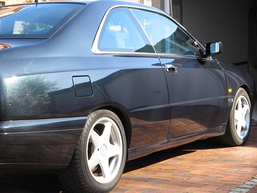

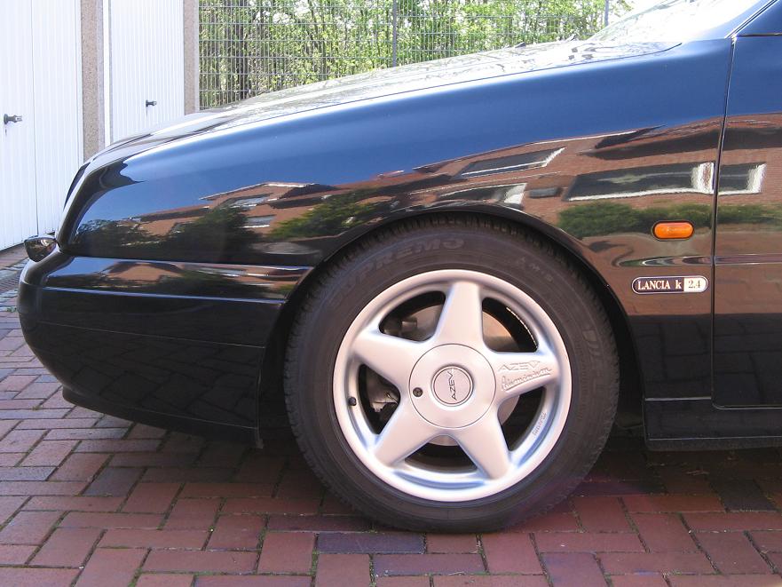

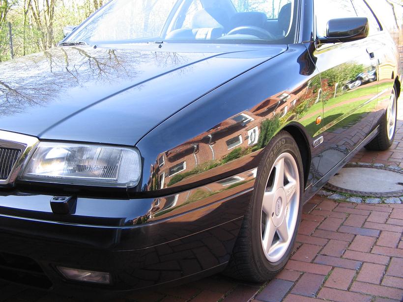

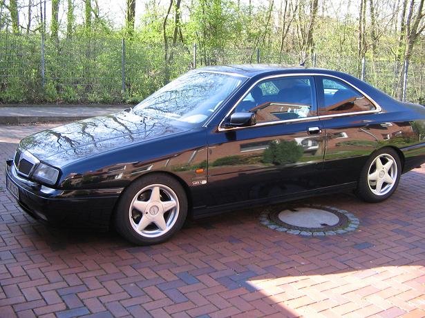

ich hatte in meinem KC eine Tieferlegung von Eibach verbaut 30mm dadurch fuhr sich das KC angenehm straff und es war ein optimaler Kompromis zwischen Komfort und Sport (tu)
Saluti Fiore
