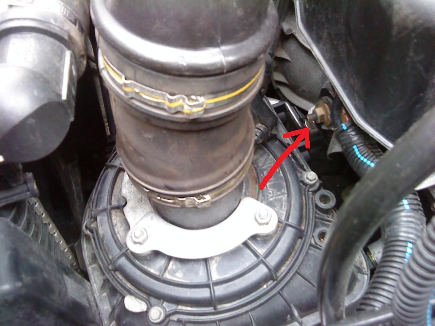

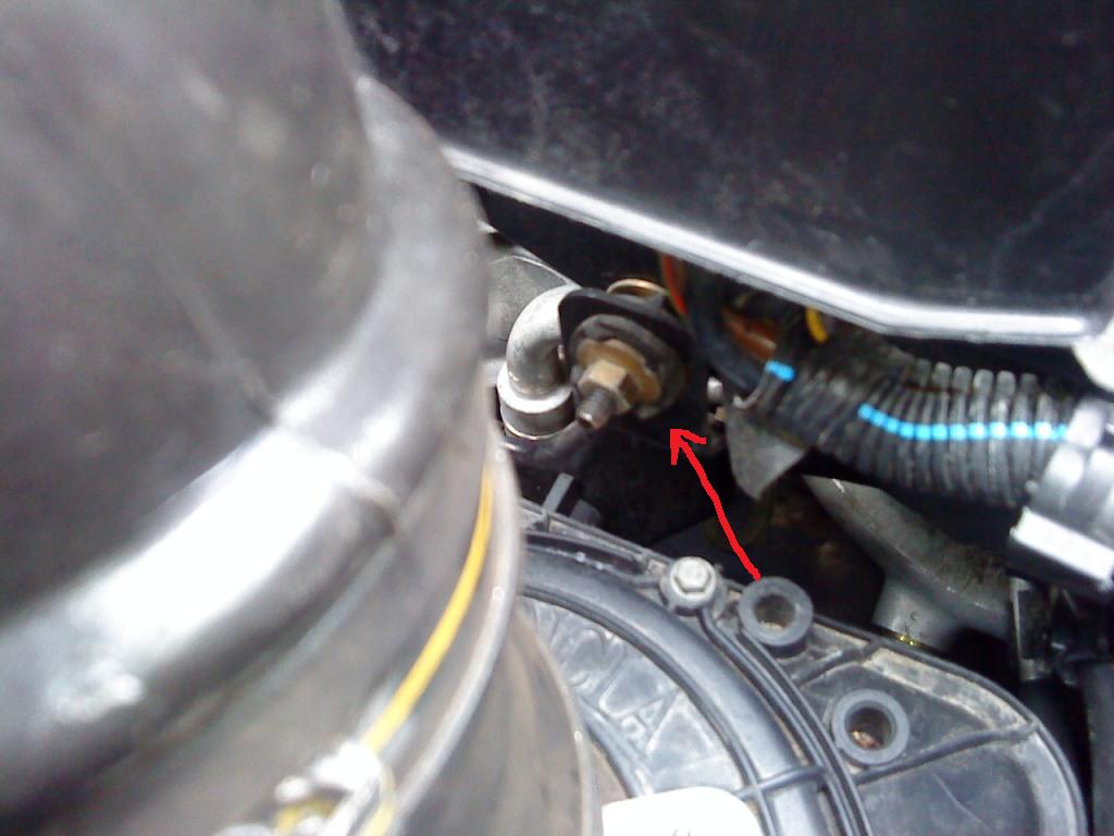

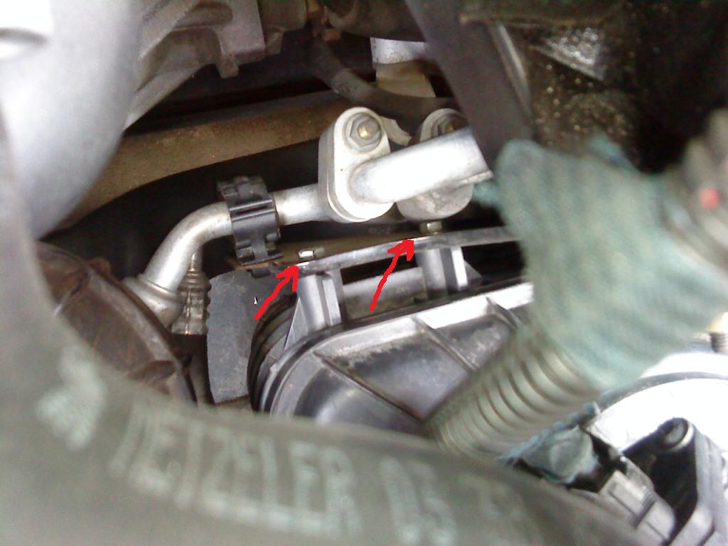

Ieri,dopo aver finito di montare il car link,ho sostituito il filtro abitacolo e il filtro aria della mia lybra.
Nel sostituire quest'ultimo,difficoltà a parte,ho notato che la scatola filtro è tenuta ferma da una staffa metallica fissata al vano batteria....e i bulloni erano svitati!
Molto probabilmente a causa delle vibrazioni del motore,per puro caso i bulloni stessi erano ancora li e con non poca fatica,causa lo spazio limitato,sono riuscito a rimetterli al loro posto.
Posterò delle foto,controllate tutti i vostri...trovarsi con una staffa metallica vagante per il vano motore non è bello ed è pericoloso!

ecco le foto,le frecce rosse indicano i bulloni che si erano allentati del tutto(considerate che la mia Lybra ha appena 58.000km e non è per nulla impiegata in maniera gravosa...)
- dsc00526.jpg (93.65 KiB) Visto 412 volte
- dsc00527.jpg (89.27 KiB) Visto 412 volte
- dsc00525.jpg (96.92 KiB) Visto 412 volte
