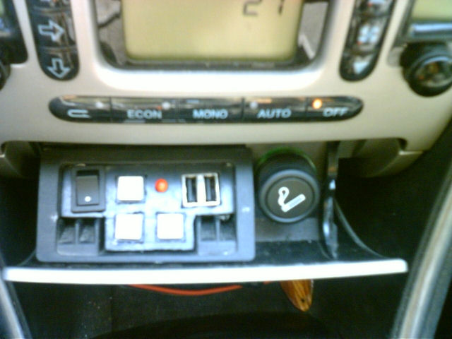

Eccomi tornato dalle ferie.
Alla fine, non riuscendo a trovare info su quelle 3 resistenze, ho costruito il cruise seguendo lo schema di Fred, ma con una resistenza di 1k (o 1,2k ... non mi ricordo). Guardando bene il led si accende lievemente quando accendi l'interruttore e si accende "bene" quando il cruise è in funzione.
Il tutto è stato testato per circa 2000km e funziona perfettamente.
Riguardo i consumi non saprei valutare perchè ero carico come un mulo (4 persone + bagagliaio sw pieno fino al tetto + box da 500lt e 1bici sul tetto + portabici posteriore con 3 bici.......insomma ... nun me se poteva guardà:D) ma ad occhio penso che con/senza cruise cambi poco. Comunque è veramente comodo e pure se consuma un pelino di più non mi interessa, per viaggi lunghi non potrei farne a meno
Rispetto alle soluzioni di altri utenti io l'ho alloggiato nel portacenere (che tanto non uso) e messo lì è molto comodo....e dato che c'ero ci ho aggiunto due porte USB (solo alimentazione a 5v) per caricare il navigatore, il nintendo, il cellulare, etc (vedi allegato)
