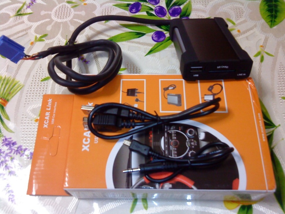

E' appena arrivata l'interfaccia per la mia Lybra,per ora vi posto una foto, poi proseguirò con qualche foto del montaggio e le riflessioni sul funzionamento.
- dsc00519.jpg (181.99 KiB) Visto 684 volte

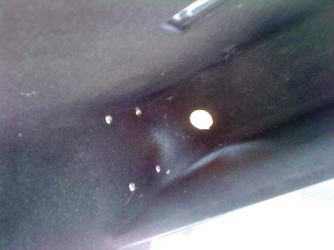

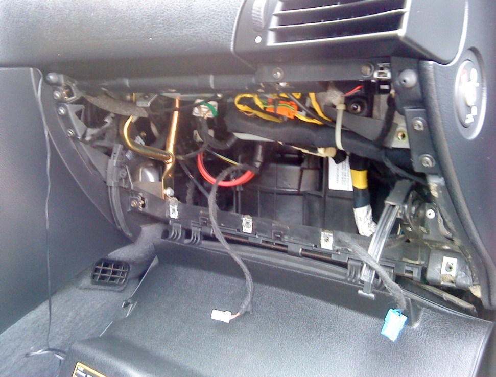

ecco come promesso le foto:
cassettino portaoggetti smontato
fori fatti nel cassettino per il passaggio del connettore da attaccare all'ICS e fori per il fissaggio del car link stesso
- dsc00522.jpg (147.72 KiB) Visto 684 volte
- dsc00521.jpg (194.89 KiB) Visto 684 volte

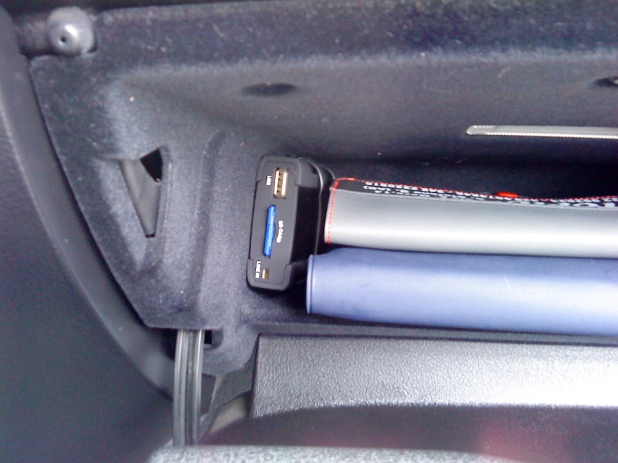

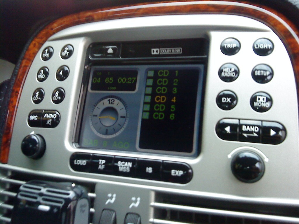

cassettino rimontato con car link fissato e pronto all'uso
ICS in funzione con il car link:lo riconosce proprio come un normale caricatore a 6 CD
- dsc00524.jpg (176.63 KiB) Visto 684 volte
- dsc00523.jpg (141.06 KiB) Visto 684 volte
[/center][code]Re: Bortesi - XCAR Link - USB Car Interface
Sarà grande più o meno come un pacchetto di sigarette,forse solo leggermente più alto.
Spero di esser stato d'aiuto a tutti quelli che lo monteranno!
