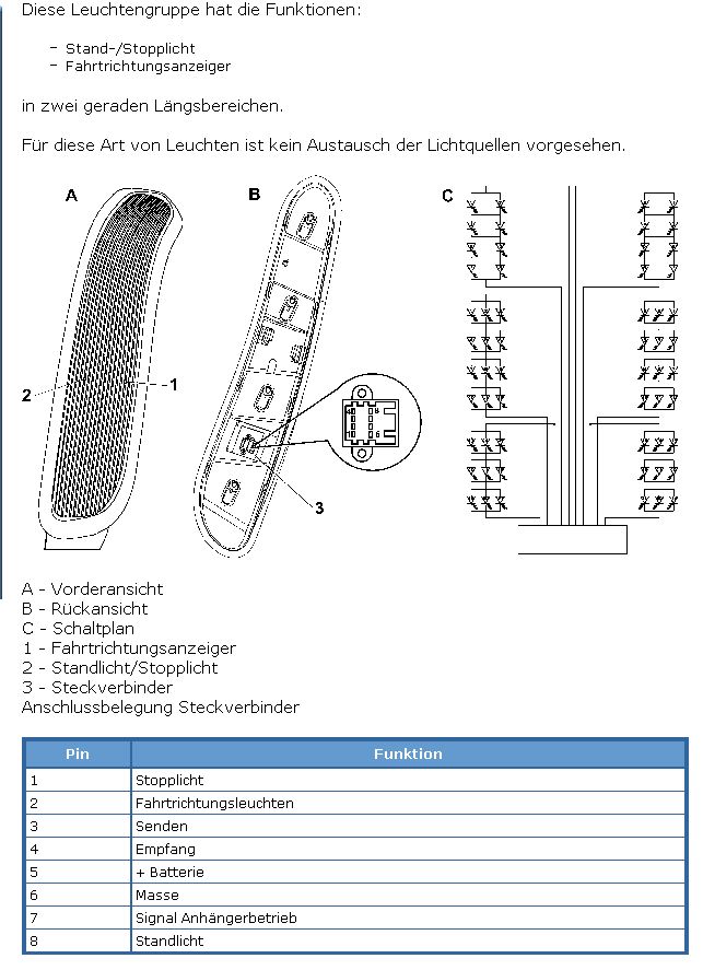

Bei meinem Puma sollen die Rückleuchten vom Thesis verbaut werden, allerdings weiß ich nicht wie die Belegung der Pins ist. Ich möchte das ungern ausprobieren, da wie ihr wisst die Rückleuchten ja nicht gerade günstig sind. Deshalb meine Frage ob jemand vielleicht die Pinbelegung als PDF-Datei hat oder mir sagen kann, wo ich diese Belegung herbeziehen könnte.

Im Anhang hab ich dir mal ne Zeichnung mit Belegung angefügt.

Habe mir eben die Belegung angeguckt. Dort steht, senden und empfangen. Wofür ist das? Gibt es beim Lancia irgendwie eine Anzeige, ob die Leuchten funktionieren oder nicht?

die Rückleuchten sind beim Thesis am zentralen Steuergerät per CAN-Bus mit angeschlossen und melden einen Fehler falls sie nicht funktionieren.
Ich denke aber, das du das getrost ignorieren kannst.

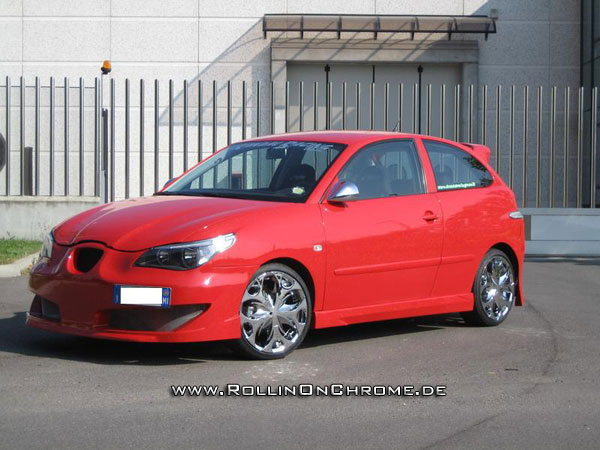

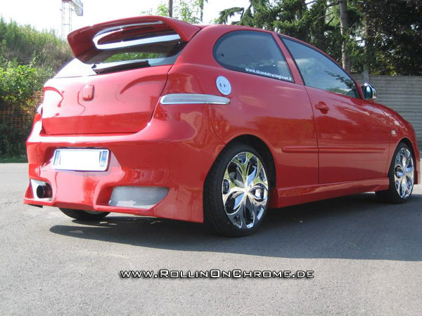

Im Anhang mal eine eher nicht so schöne Lösung. :S
cool, vielen Dank für die Rückmeldung.
Ich kann mich nur Starbiker anschließen und hoffe bald ein paar Bilder zu sehen.

Re: Lancia Thesis Rückleuchten PIN-Belegung
Naja der gesamte Seat sieht ja nicht so prall aus.
Es gibt aber einen Seat bei dem das richtig gut aussieht, der war auch schon in der "Tuning"
