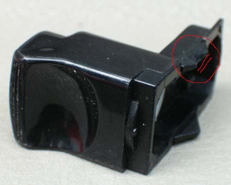

heute Morgen musste ich beim einfahren in die Tiefgarage feststellen das mein Fensterheber nicht gleich wollte und dann dann merkte ich das der Schalter für den Fensterheber auf der Fahrerseite "wackelt". Habt Ihr da Erfahrung - ist da nur etwas locker oder ist da etwas gebrochen?! Wahrscheinlich gibt es den Schalter auch nicht einzeln, oder?!

Genau das gleiche bei mir. Erst wars der Taster für rechts vorne dann der für links vorne und dieser ist später dann ganz herausgehüpft. Hab dann die Einheit ausgebaut und die Taster für die hinteren Fenster nach vorne getauscht und umgekehrt (die für vorne brauche ich halt öfter). Jetzt funktionieren wieder alle (?!). Hab mich aber noch nicht erkundigt, ob's die Taster auch einzeln gibt und was die kosten. Der Mangel liegt m.E. daran, dass die Kunststoffnasen an den Tastern abbrechen und somit keine Führung mehr haben.
- schalter.jpg (26.66 KiB) Viewed 109 times
