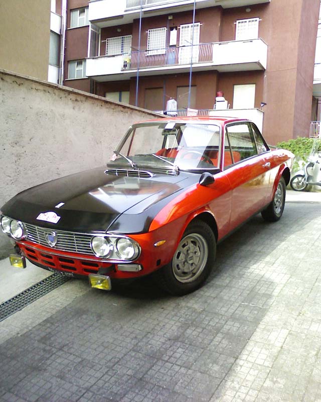

Per ora ti posso allegare un paio di foto dalle quali si vede abbastanza bene il cofano anteriore. La cappelliera è dello stesso colore chiaro del cielo.
Un saluto
Silvio

Scusa potresti misurare la lunghezza del nero da dove apre il cofano all angolo dove e' la freccia poiche e la cosa piu critica da definire
Ciao Felice
