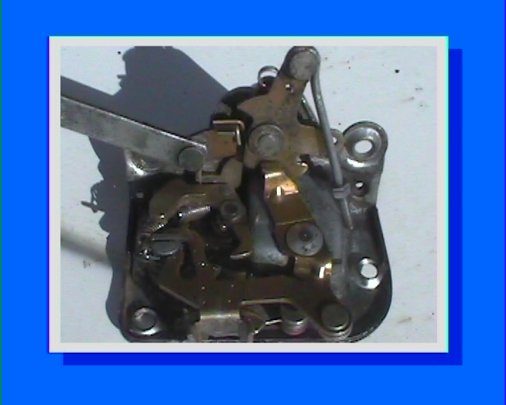

Bonjour,
Si quelqu'un a actuellement à porté de photos le mécanisme de levé et descente de taquet sur sa fulvia coupé serie 1, je suis intéressé.
En effet, sur la mienne, il semble manquer une pièce entre le barillé de la serrure et la targette de renvoie du taquet intérieur de fermeture de porte.
Merci de vos lumières, si vous pouvez faire des photos de ce mécanisme sur vos voitures (cela veut dire que vous êtes en train de bricoler à votre portière, puisque pour faire cette photo il faut voir le barillé côté intérieur de porte et la gache avec)
Bonnes balades à bord de vos fulvia
Cordialement
Piece manquante entre le barillé et le taquet de fermeture de porte

bonsoir, voici une vieille photo du temps ou je remontais tout
la tirette sur laquelle vient se visser le taquet est la tige filetée en haut à droite, avec les 2 écrous
cordialement
cordialement
