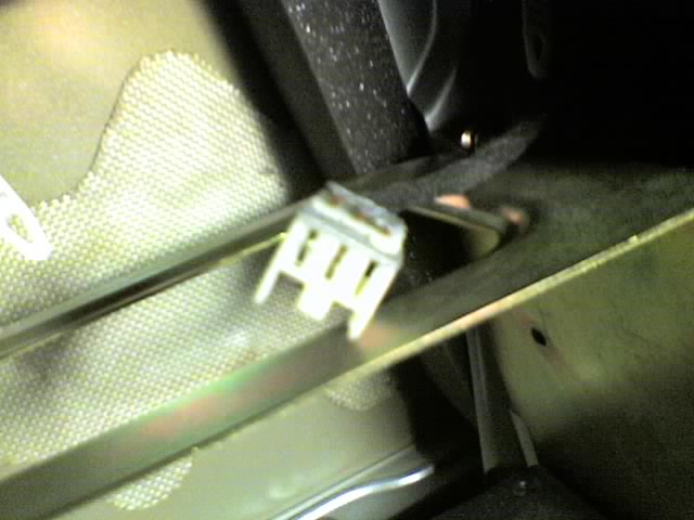

Ciao, sono lybrista del Portogallo, e ho anche una Lybra 2003. La Lancia (per risparmiare soldi) ha ritirato molte cose, e uno di loro sono preso la 12V plug in braccio e il bagagliaio. Ho anche questo obiettivo. Ho visto e sì, ci è una spina nel bagagliaio e sono 12v (misurata in multimetro). Già acquistato il plug in Lancia (12 €) e sarà instalata nel fin setimana. Nel braccio non lo so, ma ho di smontare le braccia a vedere, ciò che farò in vacanza in agosto. Come è il bagagliaio, probabilmente ha anche il braccio. Proprio non so se il braccio è pronto a ricevere il sostegno della 12v spina .... qualcuno sa che? Ciao.

Ciao. Grazie Simoni, sempre molto utili informazioni. E lo stesso vale per collegare il bagagliaio? Il mio è Lybra 2003 (telaio 135490) e non ha spina o nel tunel centrale o nel bagagliaio. Ma un giorno per caso venne sciolto in una spina nel bagagliaio di sinistra e ha 12v ... Saluti. César

Re: presa di corrente
Ciao Cesar,
a quanto mi risulta la presa di corrente nel bagagliaio (parliamo ovviamente di Station Wagon) era di serie su tutte le versioni. A partire, però, dal luglio 2002 (numero di telaio 132768) la presa è stata eliminata e con essa il relativo cablaggio (predisposizione assente).
Anche in questo caso è possibile, comunque, aggiungere una presa "after-market" prendendo l'alimentazione dalla presa anteriore e portandola dietro.
Non è, inoltre, da escludere che sulla fiancata sinistra del bagagliaio si possa trovare qualche connettore o morsettiera da cui prelevare l'alimentazione necessaria ; con un tester e un pò di pazienza (nel leggere la documentazione tecnica di cui disponiamo) si può fare tutto.
