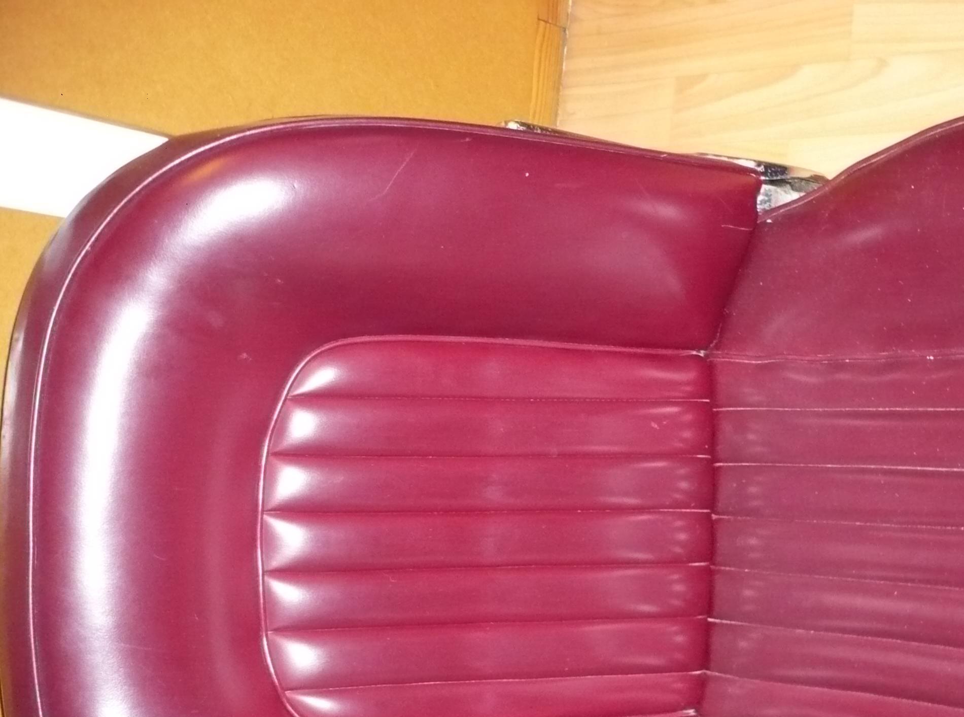

Ti mando una photo di un sedile di colore simile.

Quanto al colore del sedile è proprio quello dell'allestimento originale previsto anche con la carrozzeria grigio metallizzato.
