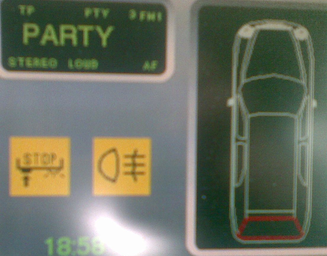

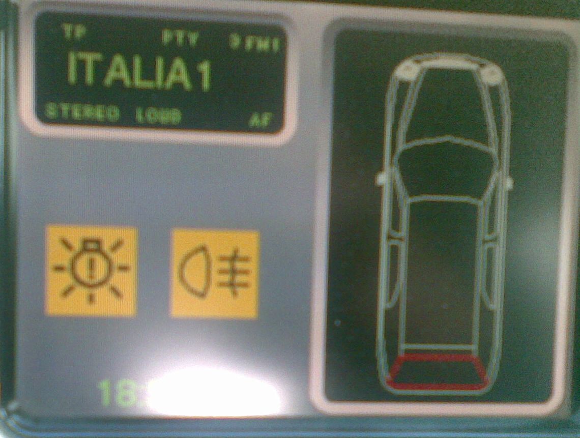

Ciao ho un problema da qualche giorno con le luci posteriori di sinistra quando freno spuntano queste icone foto 1 e invece
quando metto la freccia verso sinistra succede questo foto 2, ho cambiato tutte le lampadine di sinistra ma nulla tutto uguale , poi ho voluto provare ha schiacciare il tasto dei retronebbia ,le icone spariscono e funziona tutto cosa potrebbe essere??? e successo tutto all'improviso ,AIUTATEMI !!!!!

La segnalazione indica chiaramente due problemi simultanei: alla lampada posteriore sinistra e al retronebbia. La cosa più probabile è che si sia allentato un collegamento di massa; inutile prendersela con le lampadine o altro. N.

Ciao come sempre siete pronti a risolvere il problema di chi è in difficolta ,le ho provate tutte con pulisci circuito e similari ,pulito lampada x lampada, poi pulendola più approffonditamente ho notato nel porta lampada dove c'è la connessione che la linguetta della massa alla base c'è pa plastica un pò fusa potrebbe essere questa la causa ??? da cambiare il porta lampade ? se è si quanto costa ?
Gallo Pierluigi
Messaggi: 9963
Re: PROBLEMA LUCI POSTERIORI SINISTRA
si potrebbe anche essere quello....recupera in demolizione e cambialo....
[/center][code]
ALCANTARABLU
Messaggi: 1152
Iscritto il: 10 gen 2009, 12:00
Messaggio da leggere da ALCANTARABLU »
salve si si e quello manca semplicemente il negativo e fa ritorno sulle lampadine restanti e ti comporta quello. saluti carmine
