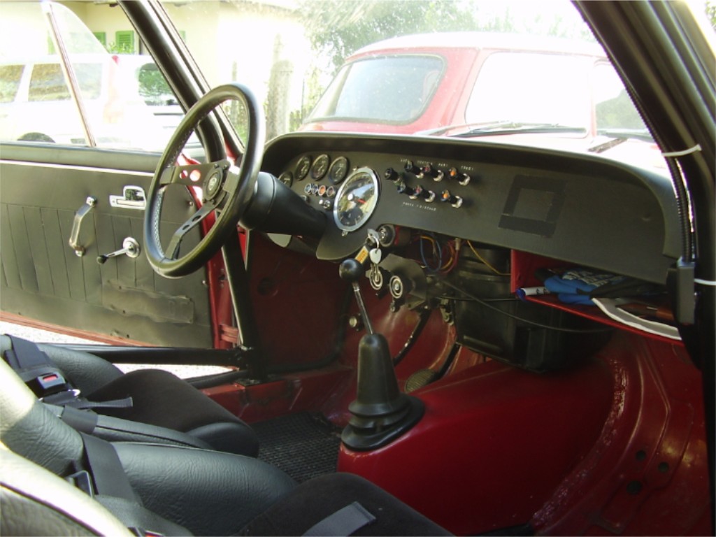

Ho visto in qualche foto di cui non ricordo le origini la conformazione descritta da FulvioHF e mi sono da allora chiesto se qualcuno avesse mai provato ad accorciare, modificare il leveraggio del cambio 5m in modo tale da limitare se non eliminare l'intrusione di quest'ultimo nell'abitacolo, che a parer mio puo essere affascinante come dice Fulvio HF in un uso agonistico meno in un uso quotidiano

Re: Montaggio cambio 5marce su 1° serie.
Questa è la mia leva del cambio.
