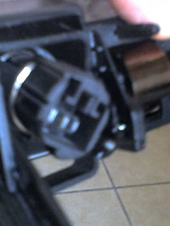

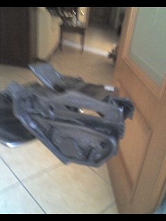

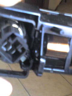

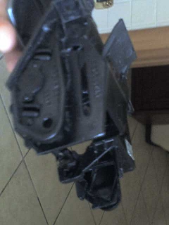

Ciao a tutti. Ho un problema con il posacenere anteriore e vorrei chiedervi se potete darmi un aiuto. Vengo al dunque. Da diverso tempo il posacenere non si blocca più nella funzione di chiusura. L'ho smontato e ho notato che molto probabilmente si è staccata qualche astina o molla di bloccaggio ma non riesco a rendermi conto di quale pezzo si tratti. Ho consultato manuali e altre fonti, ma un illustrazione dettagliata non è reperibile da nessuna parte. Perciò vorrei chiedervi, se è possibile, se potete smontare il vostro posacenere anteriore ( è un'operazione semplicissima ) ed inviarmi delle foto per farmi rendere conto quale sia il sistema di bloccaggio a fine corsa e naturalmente come si libera per la fuoruscita. Ringrazio fin d'ora chi vorrà darmi una mano. Un'ultima cosa: acquistarlo nuovo è improponibile ! Aveste visto il prezzo? Un saluto a tutti. Allego qualche foto......

ciao remo, provo a spiegarti un po se ci riesco,allora dietro al posacenere ci sta una molla a rullo cioe un lamierino arrotolato,a fianco o sopra se non erro ci sta un gancetto di metallo piu o meno un cm,guarda se ce perche se ce si deve chiudere ,mentre se si e perso non si chiude, io se mi riesce provo a fare uno schizzo disegnandolo di come fatto e te lo faro vedere

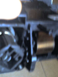

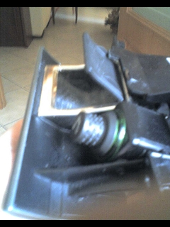

Ciao Bravo, grazie davvero per la tua attenzione. Il posacenere lo tengo smontato, quindi ogni tua indicazione la verificherò immediatamente..... A presto..... Ti invio tre file-foto ( se possono essere di ausilio)...

Purtroppo questo è uno dei famosi problemi delle lybra.
Di solito si spezza un pezzettino in plastica di circa 4/5mm che serve a far funzionare il meccanismo di bloccaggio.
Se usi l'attak ti dico già che non regge..
Purtroppo un vero rimedio non c'è, in alternativa bisogna acquistare l'intero vano posacenere nuovo (circa 90€).
Se hai del tempo da perderci puoi provare ad inventarti un sistema di bloccaggio permanente arrangiato alla meglio..
