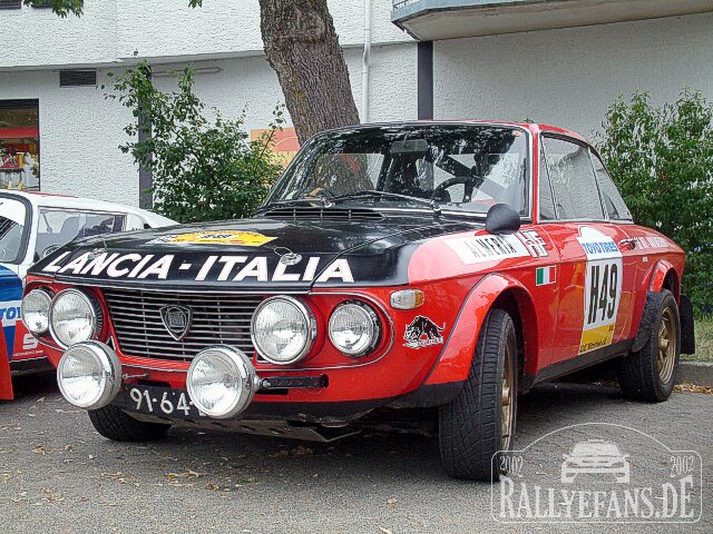

Diederik,
Bijgaand een foto van mijn vorige carterbescherming. Zeer tevreden over. Zonder reed ik happen uit mijn vergrote carterpan, kon ik nog mee leven. Grootste probleem is dat ik de onderkant van de alu staanders waar de onderste draagarm kapot reed. Ding op foto is dan ook een skid plate. Niet alleen voor je carter, ook voor de wielophanging. Is commercieel beschikbaar. Mail me maar.
- rallyfansde2.jpg (115.48 KiB) Viewed 867 times
