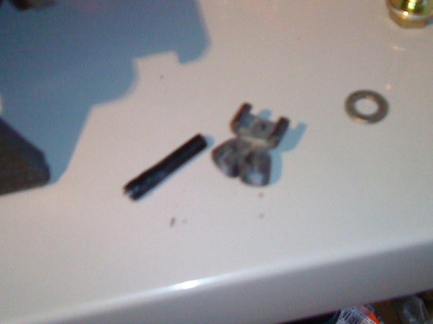

Inoltre altri due problemi:ho scoperto che il tubo che porta l'acqua al tergi posteriore era buco dove il braccio si imperna nel motorino....per fortuna tirandolo un pò ho scoperto che all'interno del baule esisteva una ricchezza tale da permettere di tirarlo e tagliarlo al punto giusto senza sostituire tutto il tubo.
Il problema è che nelle operazioni di smontaggio,sia il cappuccio di plastica del braccio che l'ugello spruzzatore si sono rotti...troppo cotti dal sole....
Qualcuno mi può aiutare?

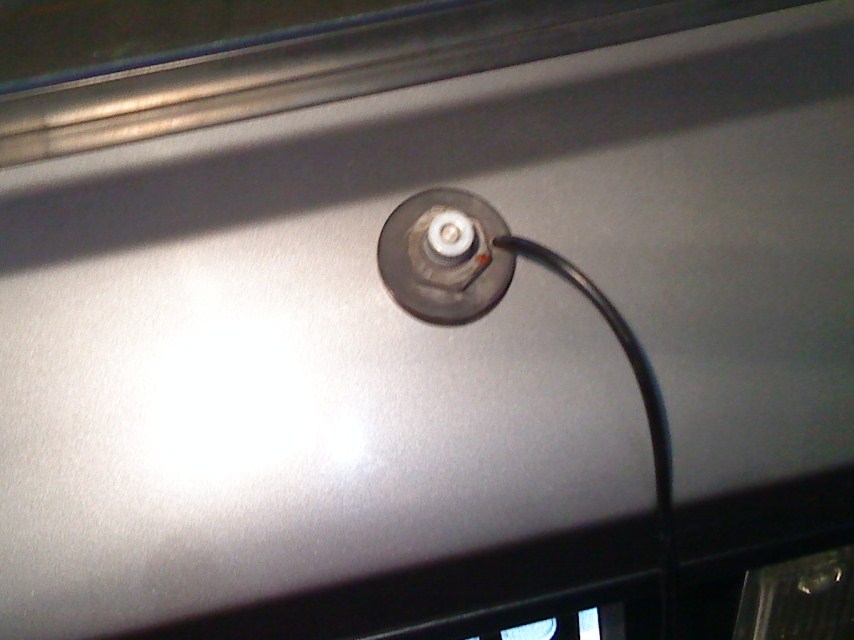

SPRUZZINO
TUBETTO

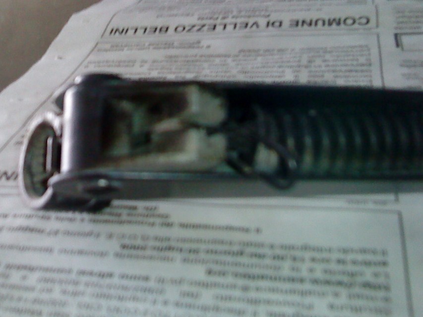

Inoltre qualcuno può aiutarmi dandomi la posizione esatta di quell'occhietto in ferro che sostiene il tubo dentro il braccio posteriore?
