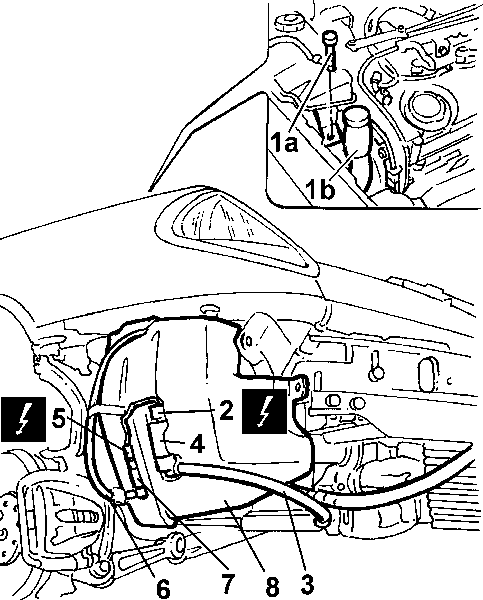

Salve a tutti,da un pò tempo ho una perdita dal serbatoio del liquido lavavetri,qualche tempo fà avevo letto qualcosa sul blog ma non riesco a ritrovare il post,qualcuno di voi potrebbe aiutarmi?

ciao bravo,ho una perdita d'acqua dalla vaschetta e volevo sapere come potevo risolverlo,forse come ho letto è solo il tubicino rovinato(speriamo)

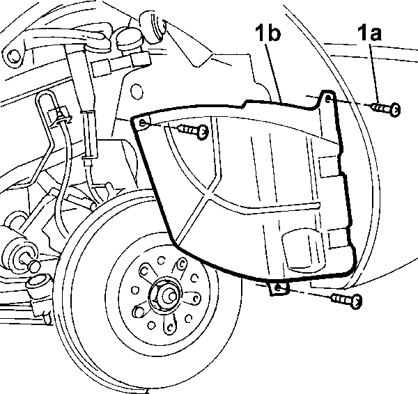

Posizionare la vettura sul ponte sollevatore,1. Svitare le viti di fissaggio (1a) e rimuovere dalla sede il passaruota supplementare (1b).

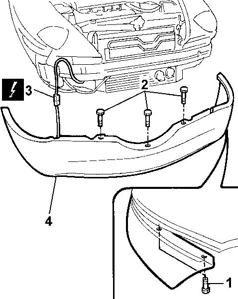

se si deve staccare il paraurtidevi procedere: figura n (2) ,
1. Svitare le viti di fissaggio.

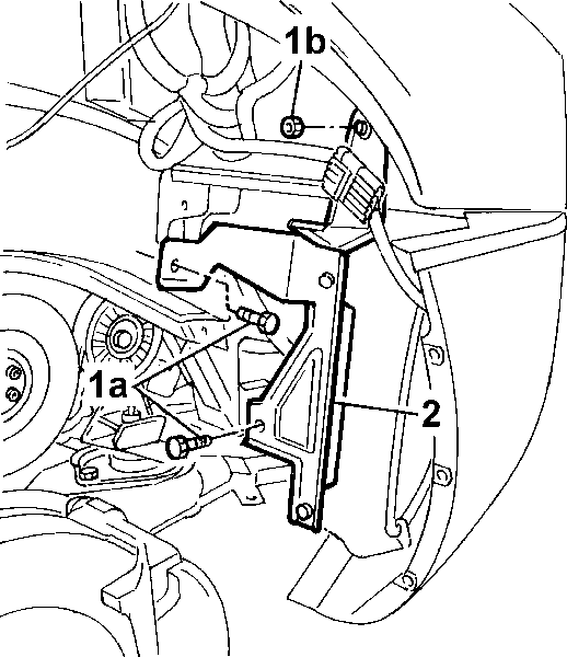

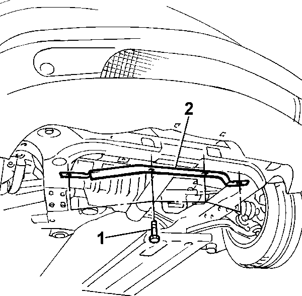

2. Rimuovere la staffa di rinforzo para 1. Svitare le viti di fissaggio (1a) e il dado (1b).
2. Svincolare il serbatoio liquido tergifari dalla sede, in modo da poter accedere con facilità alle viti di fissaggio del paraurti.
1. Svitare le viti di fissaggio del paraurti al parafango anteriore destro e sinistro.
2. Svitare le viti di fissaggio del paraurti alla traversa inferiore.
3. Scollegare la connessione elettrica dei fendinebbia.
4. Rimuovere il paraurti anteriore.
poi se alla vaschetta lavafari cristalli fig 5
1. Svitare la vite superiore (1a) di fissaggio del serbatoio liquido lavacristalli (1b).
- Sollevare la vettura.
2. Scollegare la connessione elettrica della pompa lavafari.
3. Scollegare la tubazione acqua.
4. Rimuovere la pompa lavafari dalla sede sul serbatoio.
5. Scollegare la connessione elettrica della pompa lavacristalli.
6. Scollegare la tubazione acqua.
7. Rimuovere la pompa lavacristalli dalla sede sul serbatoio.
8. Svitare le viti di fissaggio e rimuovere dalla parte inferiore il serbatoio del liquido lavacristalli e lavafari.
al rimontare procedre come hai smontato,spero di esserti stato d aiuto
