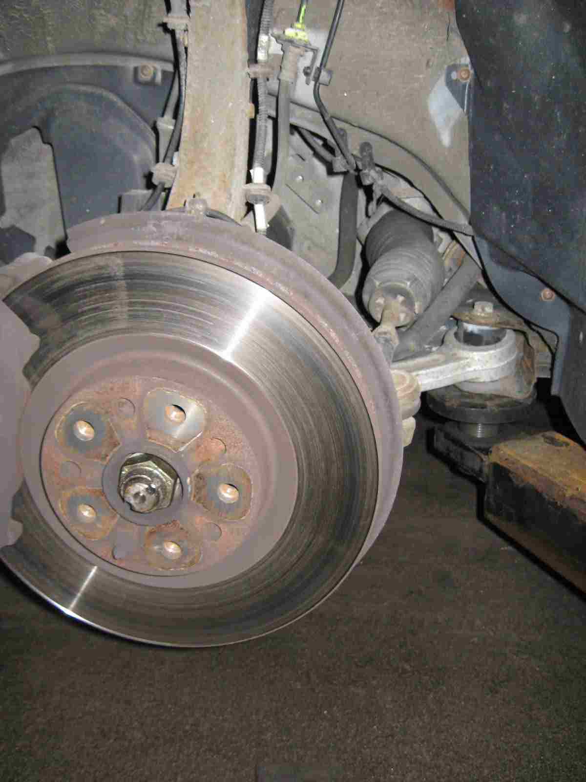

Bei der Montage der Reifen wurde die Hebebühne an den Vorderachsen angesetzt. Anbei ein Foto. Laut Mechanikermeister ist dieser Ansatzpunkt bei allen Autos unbedenklich. Ich hoffe er hatte recht.

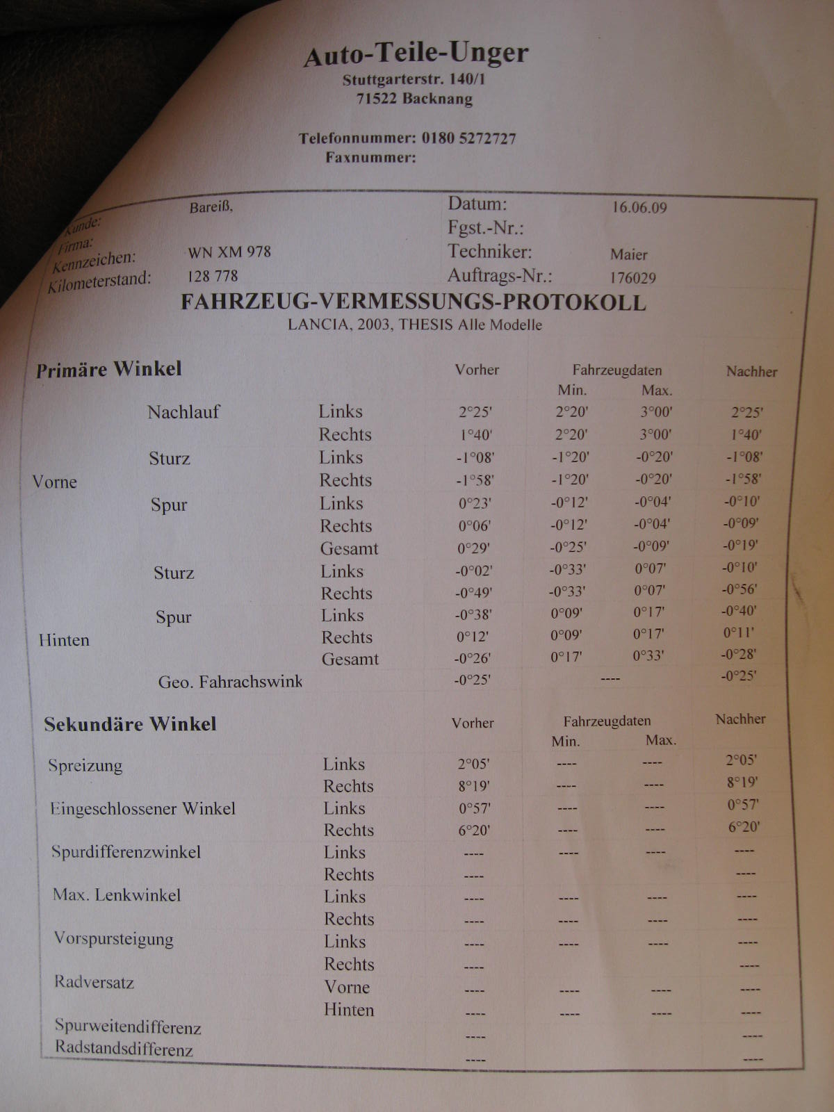

Die Einstellung der Spur ließ ich bei ATU gleichzeitig mit TÜV und AU durchführen. TÜV und AU wurden ohne Einschränkungen bestanden. Anscheinend kann an der Hinterachse nichts eingestellt werden und vorne konnte nur die Spur berichtigt werden. Anbei ein Foto des Einstellungsberichtes.

was mich besonders interessieren würde sind Eure Erfahrungen mit der Spureinstellung. Sind die Werte meines Thesis soweit in Ordnung? Der Bericht befindet sich als Dateianhang in der 1. Nachricht.
Und ist es unbedenklich die Vorderachse als Auflagepunkt für den Wagenheber zu wählen wie auf einem weiteren Foto der 1. Nachricht zu sehen?
