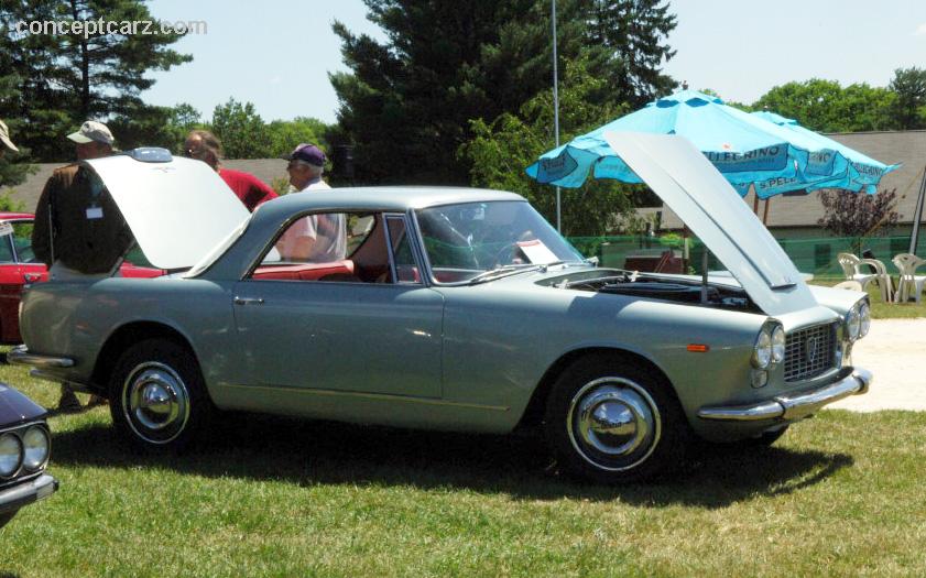

Parlando recentemente di GT e GTL con PG, ci siamo scambiati qualche foto.
Da profano, non mi ero accorto che la GTL non ha l'apertura del cofano motore "controvento", come la GT,
ma nel verso contrario, come la Coupé PF.
Qualcuno ne sa di più? Quale può essere il motivo?
