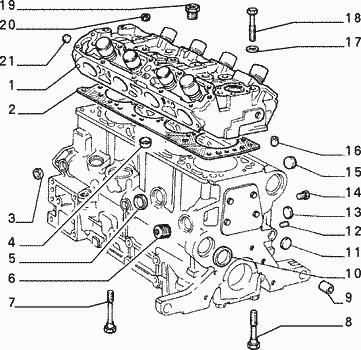

ciao pensavo di averli visti tutti nella thema i guasti ! INVECE NO ! ci ha pensato FFrank con la sua 2.0 ie del 87 ! ieri viene in officina e mi dice che perde olio ! faccio un controllo non riesco a vedere la perdita ! una perdita anche consistente, allora incomincio a smontare e non vedo nulla ! vado avanti tolgo cinghia carter cusinetti guardo i paraolii tutto ok ! smontato l'ultimo carter vedo un foro diametro 20 mm nello sfiato motore di alluminio TROVATO LA PERDITA ! sembra impossibile ! ma si è tolto il tappo di fusione nello sfiato motore e per di piu' lo trovato appoggiato sul filtro dell'olio ! cosa incredibile in 22 anni di officina non avevo mai visto una cosa simile !

non l'avevo mai sentita neanche io questa...caspita...... ma questo tappo è fuso alla testa del motore?
come diamine ha fatto a togliersi?..
si può riparare?

A parte che la macchina è dell'88, febbraio per la precisione, poi quel tappo molto probabilmente è già stato sparato fuori anni fa in montagna quando mi si era gelato l'olio, chissà come lo avevano rimesso dentro...
Comunque il tappo basta rimetterglielo, magari nuovo...

La mia è un 88 a tutti gli effetti, è stata immatricolata l'11 febbraio e la seconda serie è uscita poco dopo, non nel gennaio 1988 ma nei mesi seguenti, mi pare in maggio.
Mah, a dire la verità non so per gli oli motore sintetici ma a quanto ne so ad esempio per l'olio d'oliva il cosiddetto "punto di congelamento" è a -6 gradi centigradi, ad ogni modo io all'epoca ero si e no alle elementari percui non mi ricordo se fu quello il tappo che si staccò.
Nello schema seguente dovrebbe essere il tappo 11.
