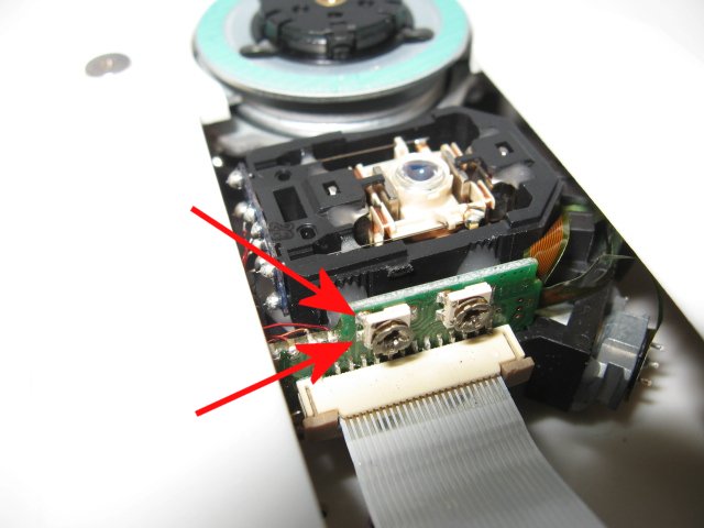

non ci sono particolari numeri scritti, serve un multimetro per vedere a quanti Ohm sono regolati i due trimmer che si trovano sul carrello della lente, in pratica sono saldati su un piccolo PCB verde vicino al connettore bianco che riceve la piattina. Inserirò presto una foto.

inserisco l'immagine di come si presenta il carrello con la lente e i trimmer, sono inciati i punti dove prelevare il valore resistivo, il trimmer sinistro è per il CD e il destro per il DVD.
Col passare del tempo e dell'utilizzo potrebbe capitare che un supporto venga letto con difficoltà, diminuendo il valore di questa resistenza si aumenta il guadagno e dovrebbe migliorare il funzionamento. Mi incuriosisce però il valore del Trimmer del CD...

a lato dei trimmer, si vedono due punti di saldatura (li ho evidenziati con le frecce), coi puntali del multimetro si fa contatto lì e si vede il valore ohmico del trimmer, ovviamente con DNX non alimentato. Non è importante il colore del puntale, rosso e nero li puoi piazzare come preferisci.
