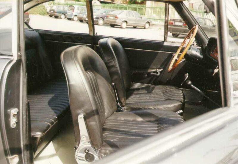

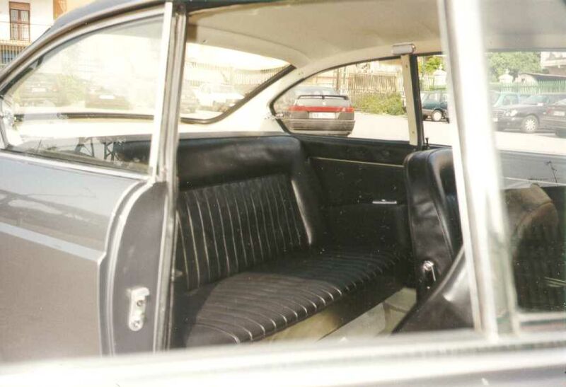

io possiedo una Flavia coupè 1.8i del 1966. La carrozzaria è grigio Agnano metallizzato e gli interni sono proprio in pelle nera. L'abbinamento è originale e lo trovo molto signorile ed elegante.
Le Flavia coupè grigio Tor di Valle che ho visto io avevano i sedili in finta pelle rosso bordeaux; è una indicazione, ma non è certo una regola della Lancia.
Comunque, per darti un'idea, ho allegato quattro foto della mia vettura.

dicevi che la tua Flavia è iniezione pertanto, che io sappia, in questa versione le coste dei sedili anteriori devono/dovrebbero arrivare fino al profilo superiore e non fare il giro a ferro di cavallo.
Ovviamente non posso mettere la mano sul fuoco sulle forme, tanto meno sui colori. In passato circa due anni fa c'erano stati molti interventi a proposito delle coste dei sedili.
Tu sei sempre stato in possesso di questa autovettura? Diversamente hai modo di sapere quali lavori sono stati eseguiti sulla tua Flavia?

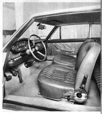

Comunque, la mia vettura ha i sedili "a ferro di cavallo", perchè è giusto che sia così, nel senso che le prime vetture ad iniezione non erano molto differenti da quelle a carburatori. Oltre all'impianto di alimentazione, l'unico particolare che le distingueva era la scritta "iniezione" sul portatarga. Non avevano neanche il badge bianco/azzurro con la "i" sulla calandra. Inoltre il compensatore, al quale sono collegati i collettori di aspirazione, sempre sulle primissime vetture ad iniezione, porta un incavo a sx (vedi foto n°4).

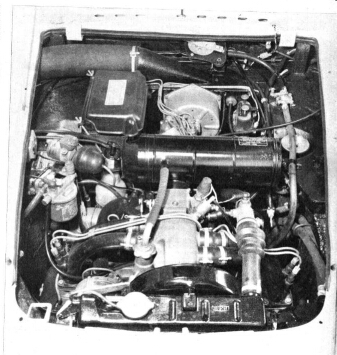

Solo per "certificare" quanto da me asserito, ho allegato quattro foto tratte da QUATTRORUOTE di settembre 1966 che propone la "Prova su strada" della Lancia Flavia 1.8 ad iniezione (nella foto n°2 sono ritratti gli interni e i sedili). E sicuramente è una delle prime come la mia.

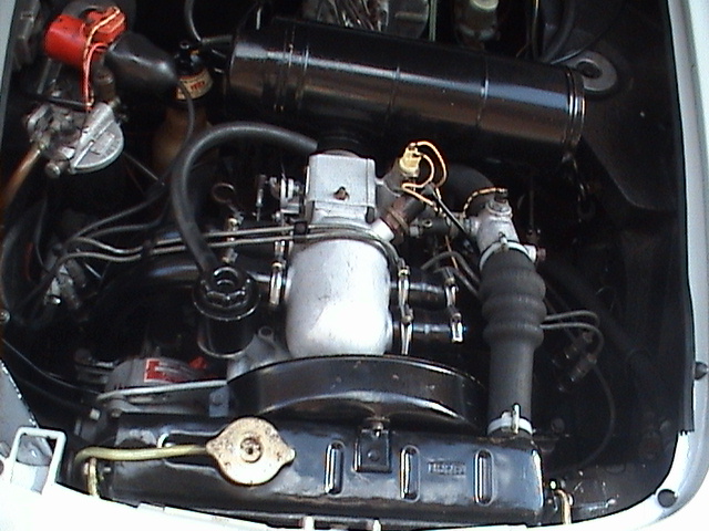

Un'altra differenza che balza all'occhio guardando la foto del motore allegata da Salvatore e il motore della mia è il bocchettonne di rifornimento dell'olio e la scatola del filtro aria, che hanno il flessibile di raccordo collegato in posizioni differenti.
Come ha potuto vedere Michele recentemente a Rapallo, la mia coupè 1.8 iniezione (immatricolata nel luglio 1967) ha i sedili senza "ferro di cavallo" e presenta tutte le caratteristiche descritte da Salvatore (volante a due razze, interruttore dei fari sopra il contatto di accensione, tergi a due velocità, etc.),
