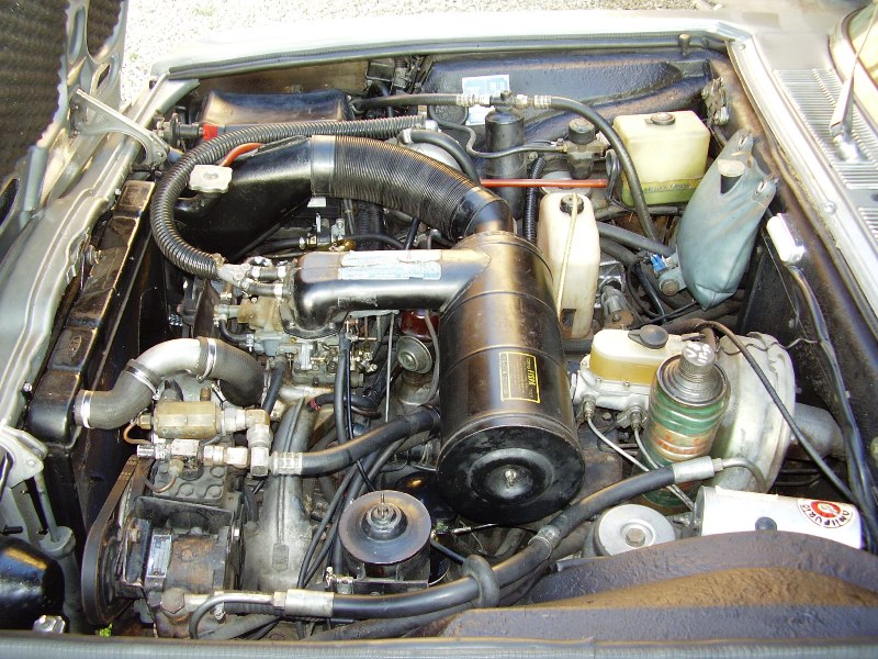

C'è in giro una qualche foto di vano motore Lancia 2000 Berlina?
Io ho cercato di metterlo in ordine il piu possibile con il risultato che si puo notare dalle foto allegate
Ho intubato e inguainato tutto cio che potevo, allungando parecchi fili elettrici e facendo passare le tubazioni nel modo piu logico possibile, ma aprendo il cofano mi dà ancora l'idea di disordine
Grazie in anticipo a coloro che mi forniranno suggerimenti

Scattata il mese scorso, uniproprietario dal 26/11/1973 !

Grazie della foto, Sig Dario,
noto dalla foto che é stato eliminato l'imbocco in lamiera di convogliamento dell'aria verso il filtro, di solito posizionato tra il radiatore e la batteria
Anche sulla mia era stato eliminato, poi ne ho trovato uno in demolizione ed ho ripristinato il tutto
Chissà perché i meccanici tendevano ad eliminarlo, forse per far prima ad accedere alle candele
Cordiali saluti, Michele Rosati

Allora, ti spiego il motivo per il quale si faceva quella modifica.
Questa macchina, veniva sempre portata nella nostra officina, poiché il cicler del carburatore si otturava e la macchina non andava.
All'epoca c'era la filiale LANCIA a Bari, ma anche lì, non ne cavarono un ragno dal buco.
Mio zio, che non c'è più, incomincio a pensare mumble mumble e dotò quel tubo di una retina e lo spostò dove lo vedi.
Da allora la macchina non ha dato più problemi !!!
