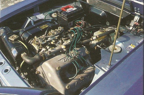

Sto cercando informazioni sui colori dei cavi candela originali per le varie serie del Fulvia. In particolare mi servirebbe sapere il colore per un Fulvia Coupè 2° serie del 1972. Purtroppo la documentazione che ho io è tutta in bianco e nero. Ho trovato solo un articolo di Ruoteclassiche che presentava una Fulvia Coupè del museo Lancia, mai immatricolata e con solo 200 Km percorsi (allego copia). Mi serve saperlo per l'omologazione ASI. Mi servirebbe anche una copia di un depliant dell'epoca o qualsiasi altra cosa che possa servire per attestare la veridicità del colore e non andare incontro a discussioni. Grazie a chiunque abbia voglia di aiutarmi!
- fulvia_coupe_1976_vano_motore.jpg (179.21 KiB) Visto 606 volte

Sono verdi.
Appena trovo una foto dell'epoca (prova di quattroruote o simile te la posto qua).

Ciao, sono verdi, ma io ho passato la vistita di omologa ASI con dei cavi rossi e con le frecce anteriori arancioni...
Per converso mi hanno fatto togliere il tappeto anteriore di moquette grigia.
Si vede che erano abituati a vedere la gomma che c'è sotto, e non sanno che la moquette era un accessorio originale a pagamento.

grazie mille a AntonioFSZ e Duke. Anche nalla foto che avevo allegato si vedevano verdi. Ancora una domanda, erano verdi anche nelle serie precedenti?

Forse le prime, specie le berlina, ricordo di averli visti neri.
Ma come ti ho detto l'ASI fa un po' le cose alla carlona...

Nella prima serie sono sempre stati verdi.
Quelli che ho visto "neri" in realtà a guardare bene erano solo verdi scuriti dal tempo...
La differenza, per quel che so io, era il diametro del cavo, che nelle primissime serie era più piccolo, ma aspetta conferma da qualche espertone...
PS: che l'ASI faccia le cose alla carlona l'ho sempre pensato e sempre lo penserò...
:):) Ho viste "targhe oro" ad auto e moto improponibili...

Avete tralasciato quelli sottili di colore grigio chiaro, tipici della I serie, sui quali ci sono le fascette di alluminio con il numero del cilindro.
