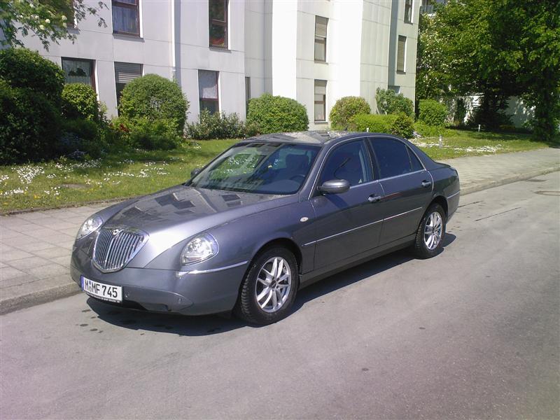

Des Weiteren suche ich Felgen für den Sommer. Da die Winterreifen die Sportivo Felgen (s. Bild) drauf haben, würde ich für den Sommer gern etwas schlichtes aber doch augefallenes suchen. Hat jemand Erfahrung mit 18" oder gar 19" Felgen?

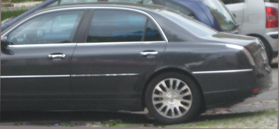

mir wurde heute bei dem Händler meines Vertrauens gesagt, dass es bei 18 " Felgen (von 19 " mal ganz zu schweigen) sicherlich schon eng werden würde, da die Reifen jetzt schon sehr nah am Radkasten wären. Ändert sich denn da der Durchmesser des Rades oder lässt sich derselbige auch auf Kosten des Reifengröße beibehalten? Mir kommt diese Antwort des Autohauses ein bisschen dilettantisch vor. Jedoch benötige ich nun alsbald Sommerreifen mit passenden (schönen) Felgen, da nun auch der letzte Schnee weg ist. ;)
Lässt sich an Hand des angehängten Bildes erkennen, ob die Räder irgendwie außergewöhnlich nah am Radkasten dran sind?! Habe leider keine Vergleichsmöglichkeit.
Vielen Dank schon einmal!

Moin alcyon,

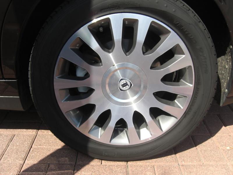

was natürlich auf jeden Fall passt ist ein Rad mit den Abmessungen der original 18" Sportiva Felgen+Reifen. ;)
Den Abstand zwischen Rad und Radhaus kann man leider beim Thesis nicht wirklich ersehen, da im Stand der Abstand meist größer ist, als wärend der Fahrt.
Man muss also immer vom tiefsten ausgehen, dank mikele gibts bei Youtube ein Videio von meinem Thesis, worauf man gut erkennen kann, wie weit es herunter gehen kann.
-> Thesis Sound <-

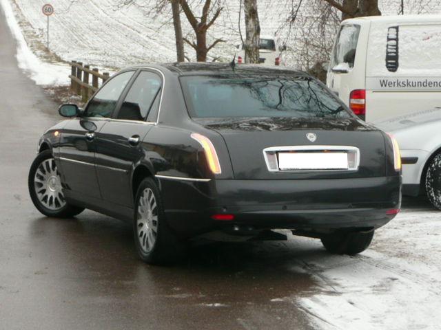

Dazu habe ich dann noch ein Bild wo ich auf eine Wiese gefahren bin und man sehr gut die "riesigen" Abstände zwischen Radkasten und Rad erkennen kann.
Ich habe bei meinem Thesis die hinteren Radläufe umbördeln lassen, das hat locker gereicht.
Die Daten der 18"er muss ich dir mal raussuchen, wenn du dich daran orientierst, gibts keine Probleme.

Wollte mir die Original 18" Felgen für meinen Thesis 3.2 Bj. 04 gönnen. Als mein Lancia-Händler
sie bei Lancia bestellen wollte, erhielt er von Lancia die Auskunft, dass sie für meinen Thesis
nicht zugelassen sind.:(
Da ich den Thesis Original belassen wollte, habe ich dann die 17" Sportive bestellt.
