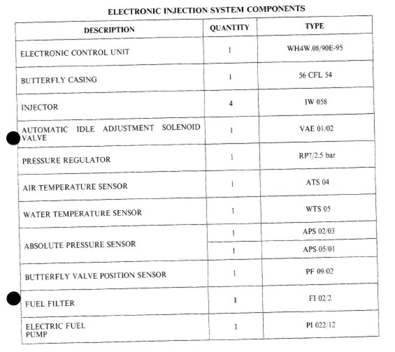

Ciao a tutti, volevo sapere se i sensori APS del 16v sono compatibili sull'evo1.
A prima vista sembra di sì, qualcuno ha fatto la sostituzione?

ti invio il testo del mio messaggio inserito nel mercatino.
saluti
alfonso
sensore pressione assoluta APS 02/03,
colore nero per delta dal 3.86 al 12.94..
dalla :
2.0 I.E. HF 4WD anno 86
alla
2.0 I.E. HF turbo integrale evoluzione anno 12/94.
P.s.
A richiesta sensore Pressione Assoluta APS 05/03 Originale Lancia.

... ma non sono 2 sui 16 valvole ?

ciao, non vorrei contraddirti, ma 8v ne monta uno solo siglato 02-01,se ne vuoi montare un altro, devi variare epron e press. benzina e press. turbo.
sul 16 ce ne sono 2 uno di minima e uno di max.
ciao.

SUL 16 V SONO DUE..
così come sulle versioni evo..
fanno parte del classico sistema iniezione dell'epoca.
mi sono fatto una cultura..
la sofferenza del guasto mi ha fatto studiare...
saluti
alfonso
