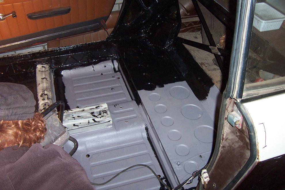

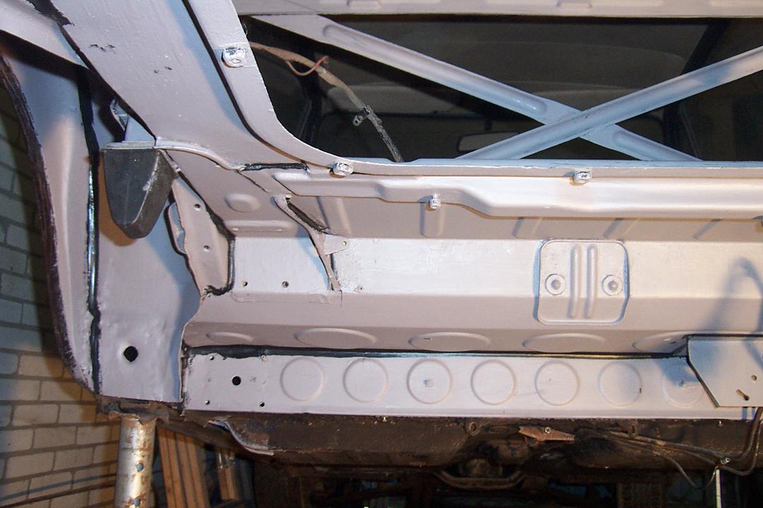

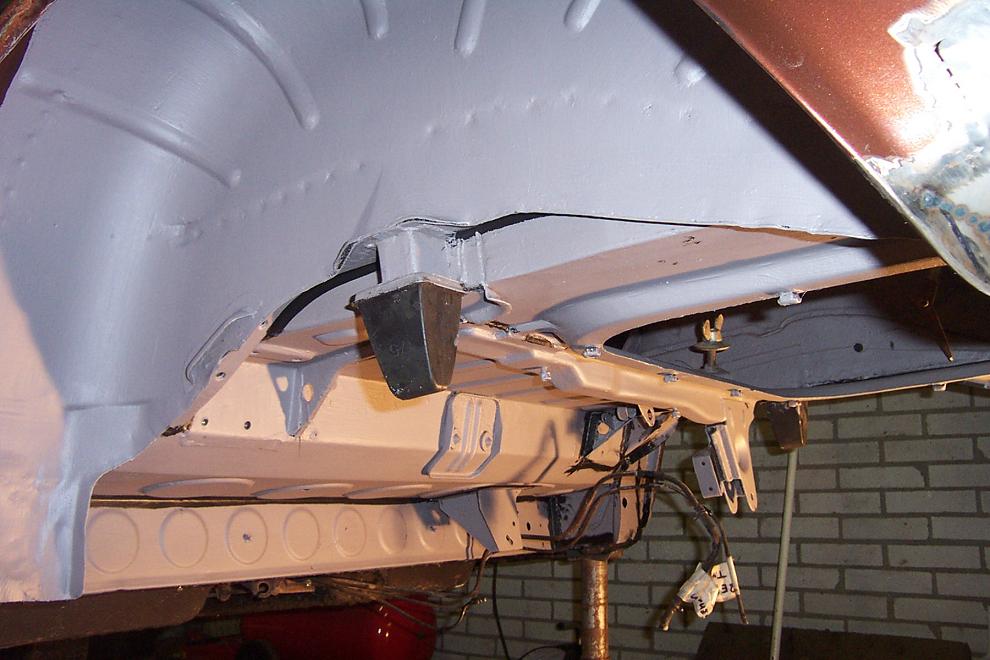

Ik weet zo uit mijn hoofd niet precies hoe het zit, maar volgens mij zitten die 2 delen met puntlassen aan elkaar. Als daar platen in gezet zijn, en je bent de originele vorm kwijt, is dit moeilijk exact als origineel na te maken als je dat belangrijk vind. Ik heb hier een sloop fulvia staan, waarvan de bodemplaten niet heel slecht waren. Ik heb wat slecht was vervangen (toen nog met het idee deze op te knappen), en zo gemaakt dat het er als origineel uitziet. Ik geloof dat de delen die jij bedoelt (schutbord en bodemplaten) nog goed intact zijn. Aangezien ik na de zomer een half jaar weg ben, en mijn goede fulvia in deze garage te stallen, was ik van plan de goede delen eruit te slijpen, en de auto af te voeren. Als je (of wie dan ook) dus plaatdelen o.i.d. nodig hebt, mogen deze voor een redelijke prijs eruit gehaald worden. Het linker-voorscherm, deur, motorkap en dorpels wil ik zelf houden, de rest (bodem, wielranden en de rest van de nog goede delen) mogen weg. Misschien dat het een oplossing voor je is. Wie wat nodig heeft: stuur een mailtje naar s_elshout@hotmail.com
- fulvia 102.jpg (89.82 KiB) Viewed 359 times
- fulvia 101.jpg (108.11 KiB) Viewed 359 times
- fulvia 100.jpg (101.2 KiB) Viewed 359 times
