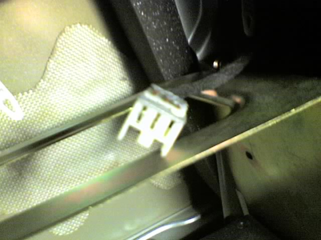

Ciao, la mia è 2.4 jtd del 2003 e quella sotto il poggiabraccio ce l'ho. Nel baule mi manca ma ho trovato dei fili con un connettore e credo che sia la predisposizione per la presa. Prima o poi vorrei aggiungerla.

Guarda se riesci a capire dalla foto allegata. Ho tolto i 2 pannelli di moquette che coprono il vano del caricatore cd (il secondo + fissato con una o due viti) e poi facendo luce ho cercato con la mano. Se c'è lo trovi facilmente...Fammi sapere. Ciao

Quindi se c'è, il cavo predisposto dovrebbe essere dietro al vano do ci stà il caricatore cd ed il lettore cartografico.

Ragazzi non ci sto capendo più niente, sto benedetto spinotto della predisposizione dove dovrebbe essere?
A detra o a sinistra, lato lettore o lato vano porta oggetti?
Ho provato a vedere sia a destra che a sinistra ma non lo trovo, magari non riesco a vederlo.:S
La mia è una Lybra 2.4 jtd del 23/12/2004, dovrebbe avere la predisposizione in questione, qualcuno può confermare o smentire ciò?

la mia, dicembre 2003, ha lo spinotto a sinistra, lato lettore cd....
